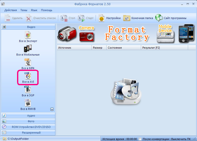

Г. Запускаем Format Factory и выбираем пункт "Все в AVI".

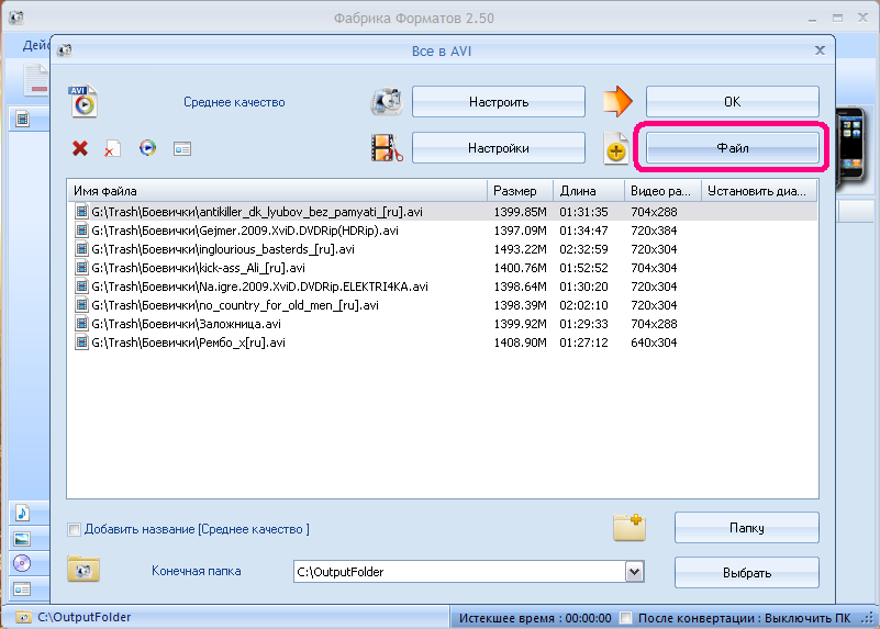

Д. В появившемся окне, жмем кнопку "Файл" и добавляем один или несколько файлов, для конвертации.

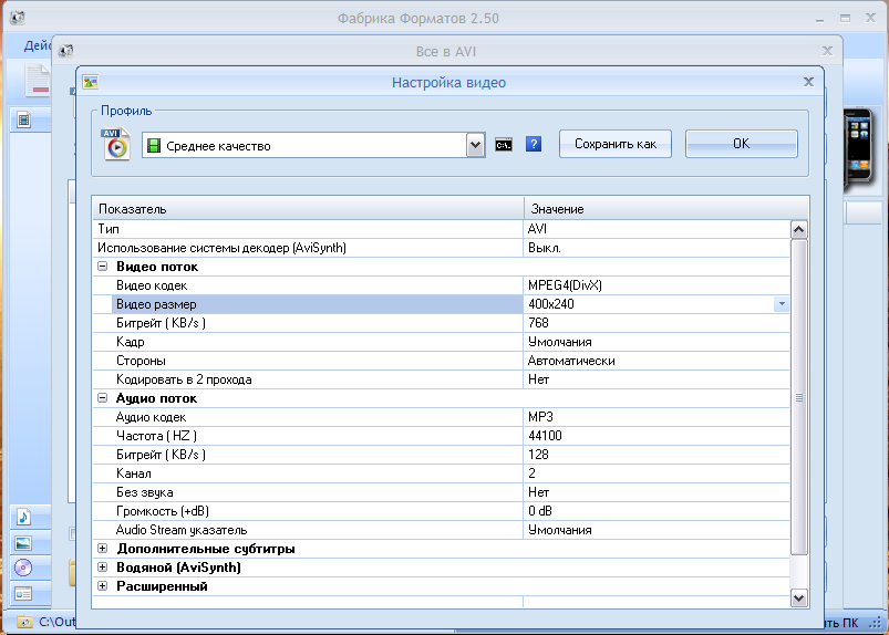

Е. После этого жмем кнопку "Настроить", появиться окно с настройками выходного видео файла, а именно размером картинки, качеством звука и прочее. Вспоминаем, что наш CS9100 работает на разрешении 400х234. Выбираем в настройках "Видео размер" наиболее подходящий - это будет 400х240. Далее все по картинке.
Ж. После тога как все настроили жмем "ОК", в окне по добавлению файлов так же жмем "ОК" и в появившемся главном окне программы жмем "Статр"
