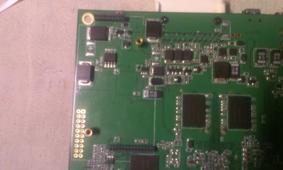

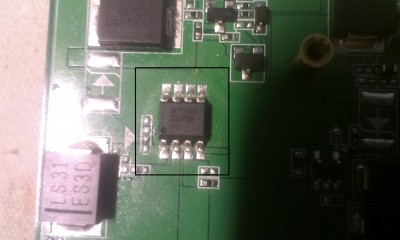

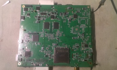

Сообщение slavka70 » 29 авг 2018, 13:54
Приветствую. Достался блок, нет изображения по любому выходу. При подаче питания загорается светодиод. Пытался оживить через Mfg. При подаче питания и нажатой кнопке внутри блока компьютер не видит блок. Что то случайно пощупал плату в районе блока питания и там была очень горячая микросхема (На фото выделена). Отключил питание и отключил кабель от мини усб потом опять подал питание и микросхема не греется, подключаю мини усб, опять начинает греться. Раньше прошивал эти блоки через Mfg и не замечал нагрева микросхем. Может кто с талкивался с таким? На микросхеме написано WT1303 2595М 50.
Попробовал исключить подачу подачу питания на блок(подложил бумажку на контакт питания на штекере USB A), компьютер не видит блок.
