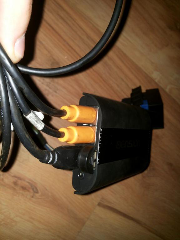

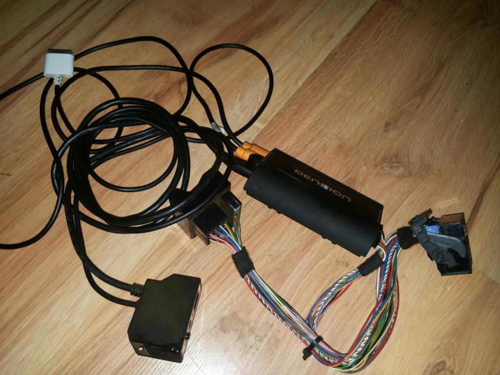

Друзі мені презентували Dension Gateway Five Single CAN VW у мене автівка VW T5GP приборка MEDIUM голова RNS510F чи зможе цей пристрій працювати в моїй автівці і що потрібно зробити?

Нажаль, ми не можемо визначити по фотографії, чи підійде даний адаптер. У нас в продажу для даних авто був Car iPod/iPhone / USB / Bluetooth Adapter Dension Gateway Five for Volkswagen / Skoda (GWF1V21) . Перевірити, чи буде він працювати можна тільки підключивши його. Під руками треба мати VCDS VAG‐COM або аналог, щоб активувати функціонал Bluetooth, якщо не активований. Як активувати знають дилери VW.

VCDS VAG‐COM є в наявності ось тільки що саме активувати та і інструкцію по роботі немішало-б і якправильно виставити джампері ззаду :oops:

Перепрошую але вроді в мене і комплект такий

Інформація щодо налаштування DIP перемикачів в пристроях Dension Five - ссилка.
Уточню - у вашому випадку DIP #2 повинен бути в положенні ON, всі інші в OFF.
І на завершення, підсумую - так, даний пристрій при наявності в ньому останньої прошивки повинен працювати у вашому авто із монітором RNS510. Для інформації, у нас такий самий монітор пряцює як демонстраційний стенд, ми на ньому підглянули налаштування DIP перемикачів.
