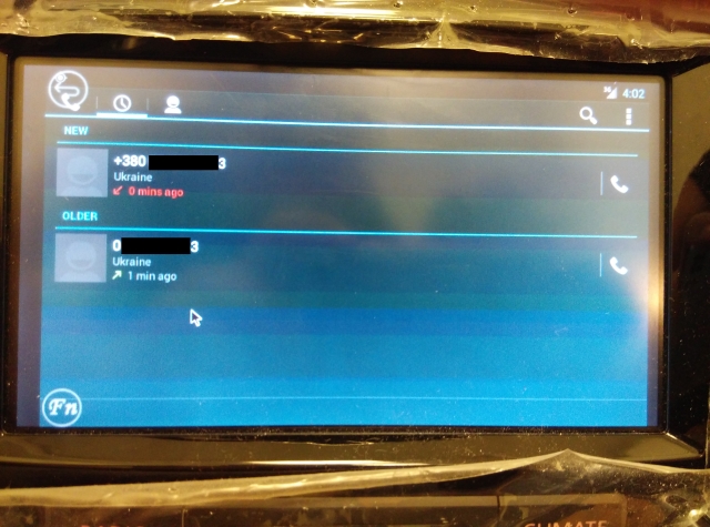

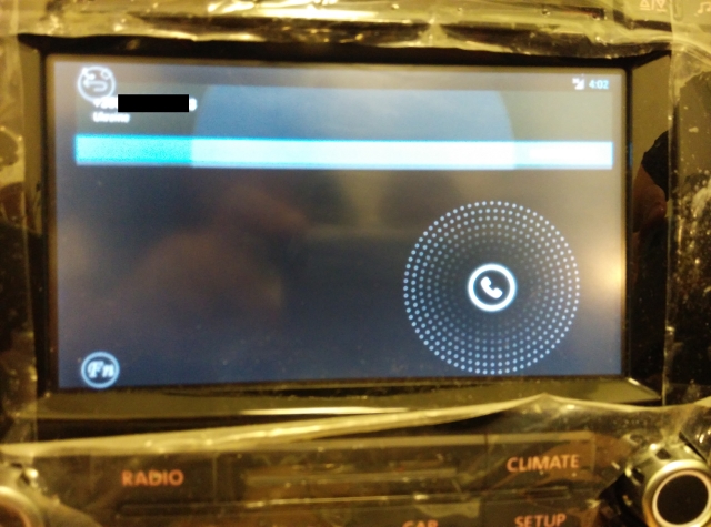

lesit писал(а):в правом верхнем углу - значок уровня сигнала. 2 дня после установки он был, а потом пропал. тперь треугольник пустой. когда наьираю номер - пишет "нет сети". втыкал другой модем - так же не работает.
я же написал "ни в качестве телефона, ни в качестве модема интернет".
