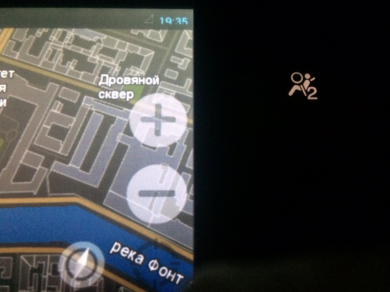

Да и еще обратил внимание, это мелочь, но может можно исправить. Когда я захожу в любую программу (например, яндекс нав) в верху появляется выдвижная вкладка, там показываются wi-fi что загружается в настоящие время и часы. Вот вопрос? В правом углу есть часы, но у меня они смещены чуть ниже, цифры не до конца влезают. Можно их подвинут и как? :idea:
Скриншот или фото экрана покажите, пожалуйста.
