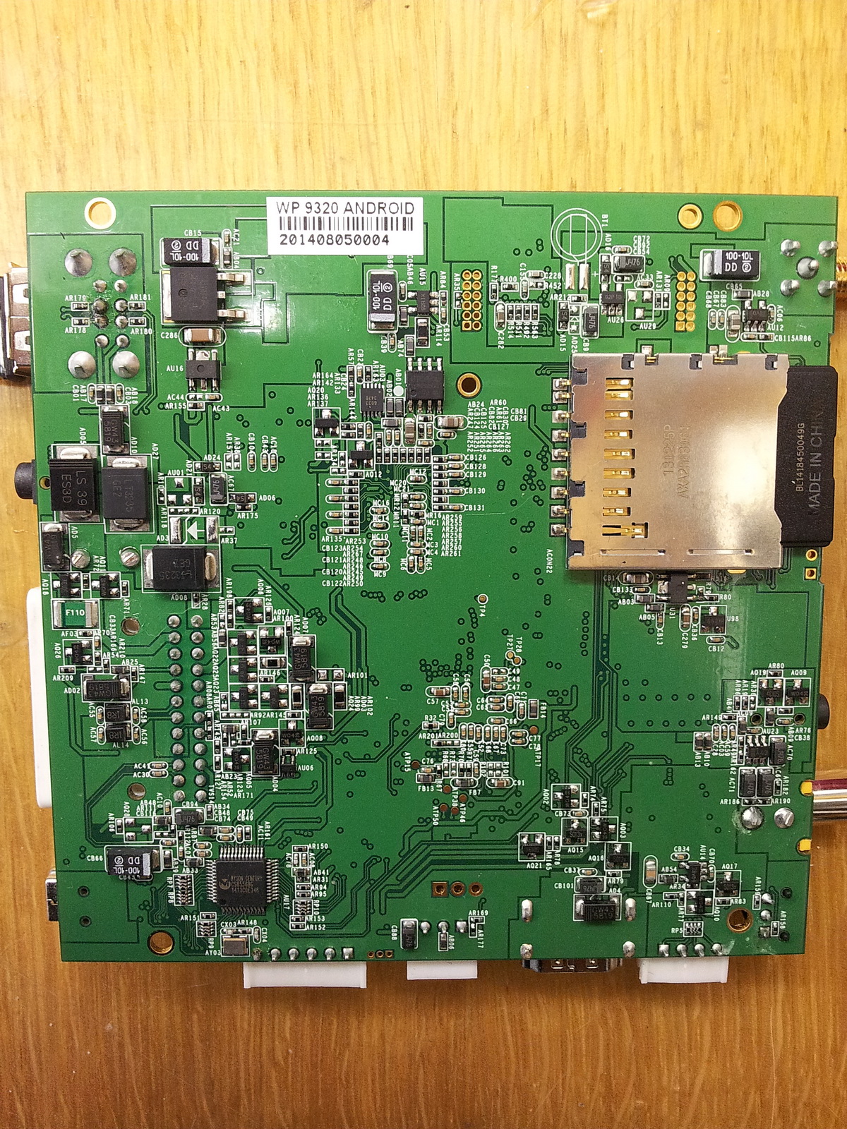

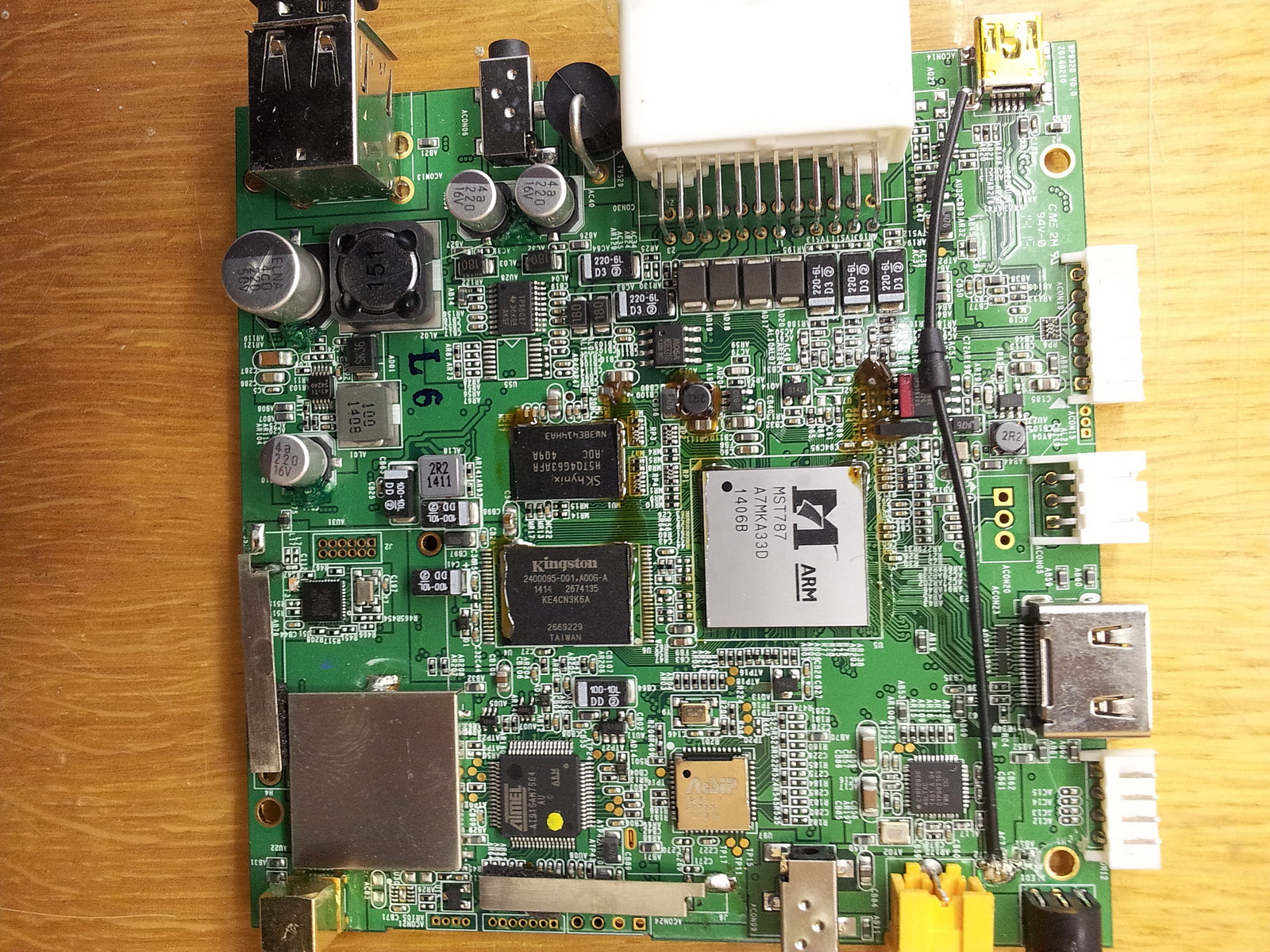

Сообщение vasco » 06 окт 2015, 20:32
Вот выкладываю фото платы блока WP9320! Может кому будет интересно.
