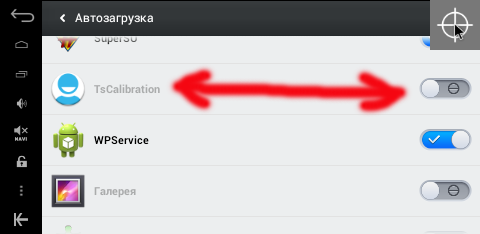

В результате некоторых действий удалось решить проблему:

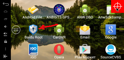

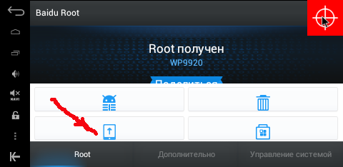

1. Устанавливаем программу Baidu Root, запускаем и получаем root
BaiduRoot_2_4_7_rus_by_maksnogin.rar
2. После успешного его получения тапаем на указанную на скриншоте иконку
3. Попадаем в меню "Автозагрузка" и отключаем TsCalibraition переключателем
Все, теперь окно калибровки при включении не будет досаждать тем, кто пользуется подключением по композиту.
P.S. Необходимо еще установить программу SuperSU
SuperSU_pro_v2.0.5.rar
Все опробовано на последней прошивке 4.1.1.
