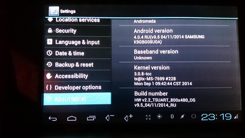

8. В каком графическом разрешении выводится изображение через GVIF на данный монитор? Штатный монитор 800х480. В свойствах системы показывает 800x444 (на самом деле 800x480, но это известное свойство планшетного UI). Выводил на экран чересполосную картинку с вертикальными белыми и черными полосами в разрешении 800х480 в двух режимах - из Андромеды и из нативного режима часов, который позволяет устанавливать свою картинку в качестве фона.
Вот результаты:
андромеда
https://drive.google.com/file/d/0ByEBd_TXYsyOV2JTRDJVUXJ0WFU/view?usp=sharing
нативный режим
https://drive.google.com/file/d/0ByEBd_TXYsyOVWVLZGFxUkd1V0k/view?usp=sharing
такое чувство, что в режиме андромеды полос в два раза меньше.
