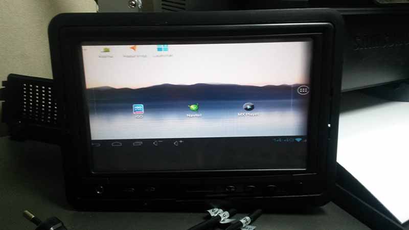

Получил блок, тестирую на столе с монитором VGA (сделал RGB переходник) 800х480, но экран 8 дюймов, на весь экран картинка не встает, об этом говорилось....Попробовал displaysettings. apk - прога не встает. Ждем решения под любые экраны.

Сообщение unicar » 22 окт 2013, 14:56
Взял монитор 7 дюймов RGB - на этом мониторе совершенно корректно встают по RGB - CS9200 и CS9900, а также другие RGB навигационные блоки, у андромеды не могу растянуть изображение по вертикали. На мониоре 8- тоже самое. Куда копать?

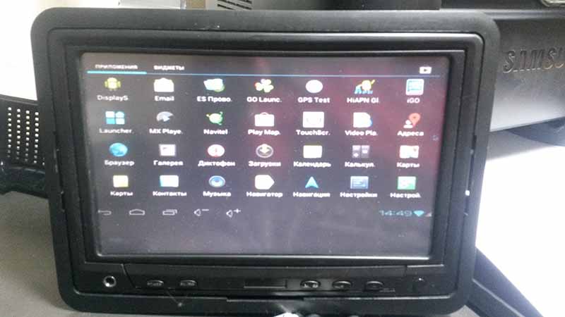

Ау! Люди! Советом помогите, что делать с монитором 7 дюймов RGB на котором изображение стоит на пол экрана?

Re: Andromeda эксплуатация, впечатление, проблемки
Сообщение ilia221165 » 25 окт 2013, 11:40
Изображение начинается с середины или два изображения на одном экране?
Сообщение Germes » 25 окт 2013, 12:00
Изображение не полностью расстягивается по высоте экрана (по вертикали), вот так:
Мы работаем над вопросом по совместимости Андромеды с VGA мониторами. На даный момент изображение отлично выводится только через видеоинтерфейсы.
Мы фактически решили вопрос с VGA мониторами, вот результат проведеных экспериментов Liliput 8" + Andromeda:
