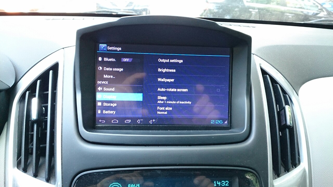

Подключил Андромеду к Lilliput 7" со встроенным сенсорным стеклом, все отлично кроме одного...
Родной контроллер лиллипута разворачивает калибровку стекла против часовой стрелки, относительно изображения. Если тач подключить к хвосту, который торчит из Андромеды, то стекло вообще не поддается калибровке.
Андромеда покупалась в Одессе еще прошлой осенью и тач-контроллера в комплекте не было.
Как решить это проблему?
Не очень силен в этой теме :(

Можно перекинуть провода от тача внутри монитора, а можно использовать Универсальный контроллер сенсорного стекла (UTC) .
Видео Lilliput + CS9320, но принцип тот же.
Re: Andromeda эксплуатация, впечатление, проблемки
Сообщение Shatan » 15 июл 2014, 18:39
После переворота шлейфа верх-низ работают нормально, а в горизонте зеркальное отражение. При попытке поменять другие контакты местами, курсор забивается в верхний левый угол и дрожит там )))
По ходу выход только один, покупка контроллера.

Хотел настроить телефон на раздачу Wi-Fi для выхода в интернет Андромеды и столкнулся с тем, что при попытке ввести пароль на Андромеде, на ней не появляется клавиатура. Проверил в браузере и контактах, тоже самое. При чем иконки клавиатуры около часов появляются. Поставил апдейт, проверил, ни чего не изменилось. Попробовал японскую и китайские клавиатуры, тоже не появляются. Поставил стороннюю, но и это не помогло.
Это только у меня?

Это у вас какое-то устройство подключено через USB, которое в системе определилось, как клавиатура. Возможно мышь беспроводная или ещё что.
Сообщение Shatan » 22 июл 2014, 10:25
Вот оно как?! Действительно беспроводную мышь использую, пока не разобрался с тачем.
