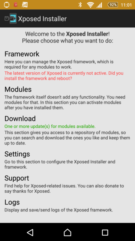

Приведу пару скриншотов с телефона для лучшего понимания. Не обращайте внимания на дизабленые кнопки и красные предупреждения. На телефоне нет рута, поэтому оно и не работает, но принцип тот же.
Порядок такой:
Устанавливаем и запускаем Xposed. В первом разделе Framework видим красную надпись о том, что фреймворк еще не активен.

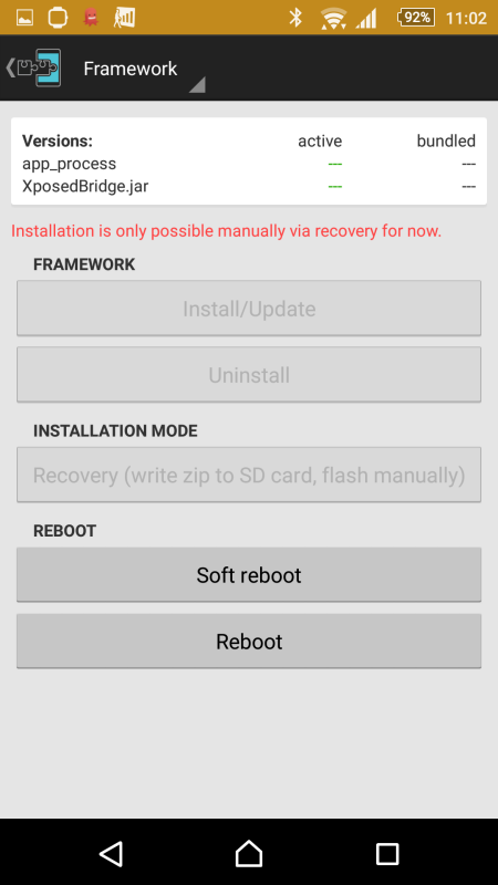

Заходим в раздел Framework. Нажимаем Install, следуем инструкциям. Вот здесь оно и попросит рут.
Когда оно грит, что все успешно установлено, ребутаем девайс, опять заходим в Xposed, в разделе Framework сверху в статусе версий должно отображаться, что фреймворк активен. Значит все нормально.

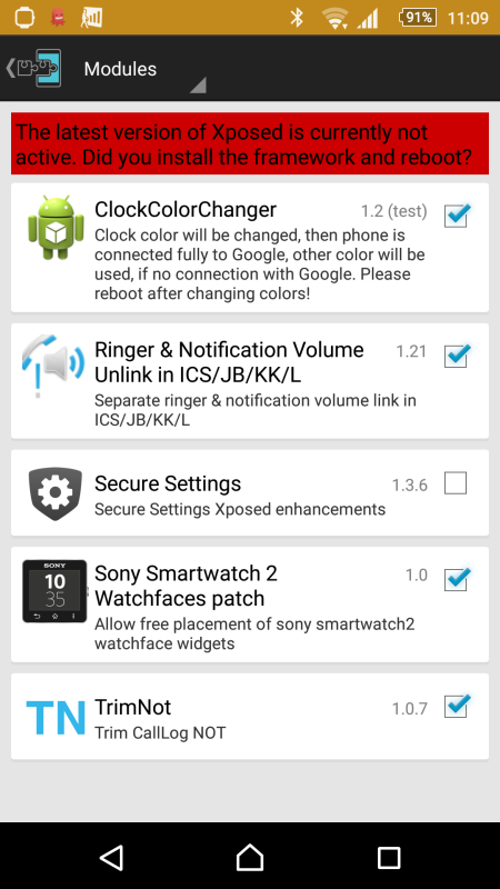

Далее устанавливаем apk-шки нужных модулей. Или если они были установлены ранее, то просто заходим в раздел Modules. Там видим установленные модули. Включаем нужные модули чекбоксами (в нашем случае модуль пока всего один). И чтобы модуль активировался, надо еще раз перегрузить девайс. После перезагрузки больше ничо делать не надо, можно запускать и проверять Навител.
