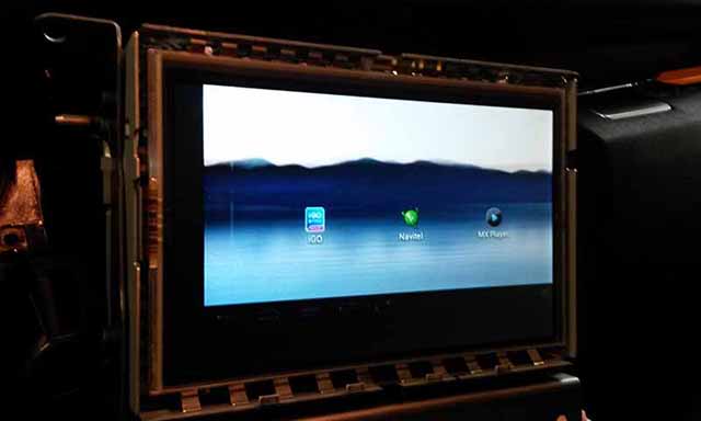

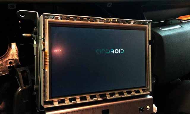

Подключили Andromeda к Land Rover Discovery 4 2012 - результат тот же, смещена картинка, хотя экран 7 дюймов, выровнять его видеоинтерфейсом не удалось

Скажите, пожалуйста, с каким видео интерфейсом, какой фирмы вы пробовали установить на Land Rover Discovery 4 2012?
Re: Andromeda эксплуатация, впечатление, проблемки
Сообщение unicar » 13 ноя 2013, 11:51
http://carsolutions.com.ua/ru/video-int ... jaguar.php
Только приобретался он в московской компании. Последняя прошивка, где для Range Rover (подразумеваем Disco и Sport) есть джемпера CAN 2013, 2014)

По поводу видеоинтерфейсов - тестировали только с QDIS интерфейсами, картика отлично разворачивается при режимах: HDMI, WP9200.
Патч - до двух недель времени, период указал с запасом, думаю что сделаем намного быстрее.
