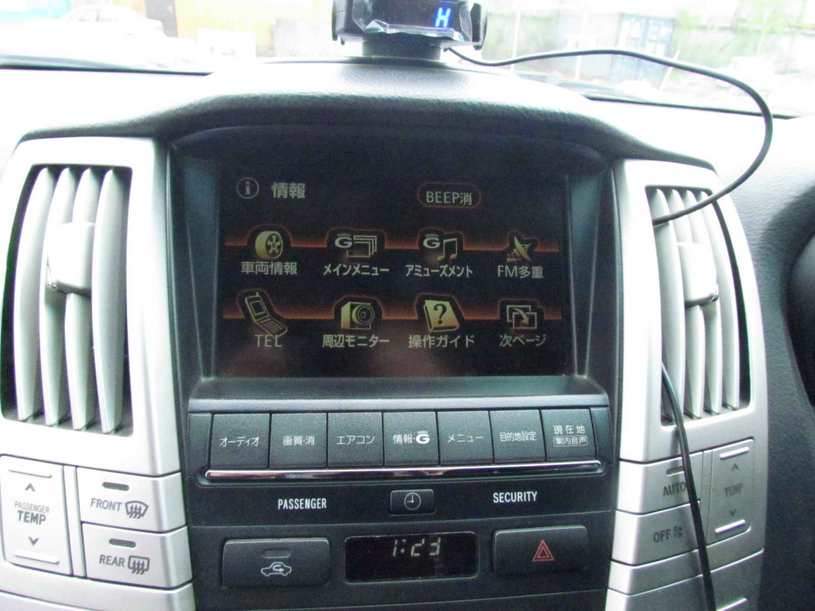

фото кнопок

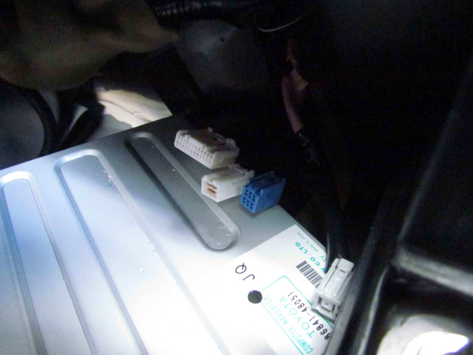

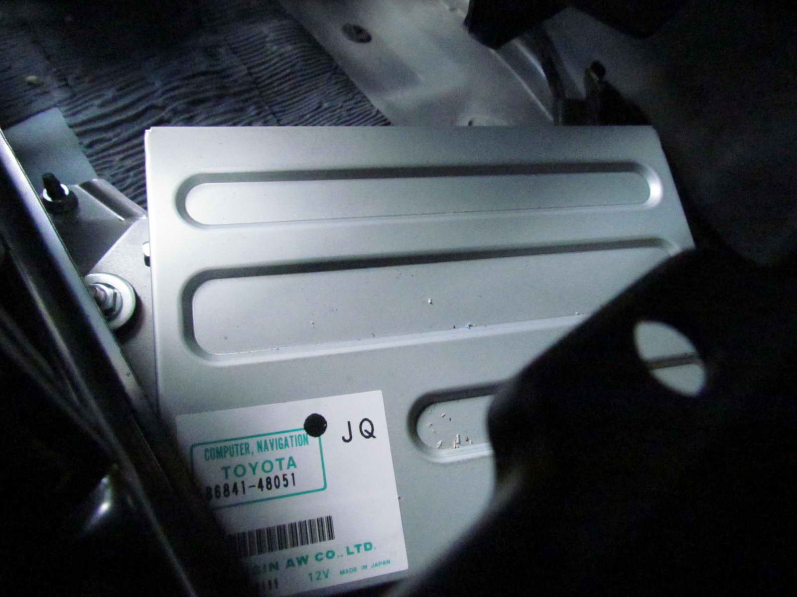

сам блок снять не удалось, но как смог подобрался к нему фото снятых фишек с блока, если не достаточно то будем разбирать дальше...

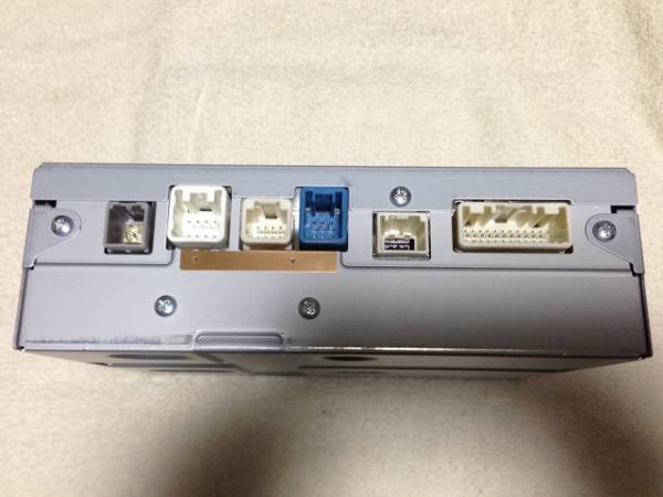

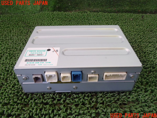

немного по гуглив нашел свою коробку вид со штекеров

Сообщение Germes » 04 июн 2013, 14:11
С чистокровными Японцами не сложилось - у них чуток другие "команды управления".
Если Вы готовы быть первопроходцем, можем организовать решение.
Вы отправите нам штатный монитор + штатный навигационный блок.
Мы быстренько сделаем решение для "Японцев" и взамен предложим Вам бесплатно адаптер который разрешит управлять дополнительно подключенным навигационным блоком.

Сообщение Germes » 04 июн 2013, 15:55
Отправлять надо будет в Украину, г. Львов.
Адаптер как таковой уже готовый и давно используется в наших решениях.
Надо будет "посмотреть" обмен данными между монитором и навигацией и на основе полученных данных реализуем решение для Японцев. Процесс может занять до двух недель максимум!
Параллельный вопрос, что подключено к синему коннектору на штатном блоке навигации, сколько именно проводов идет к коннектору, какая функция пропадет при отключении данного гнезда?

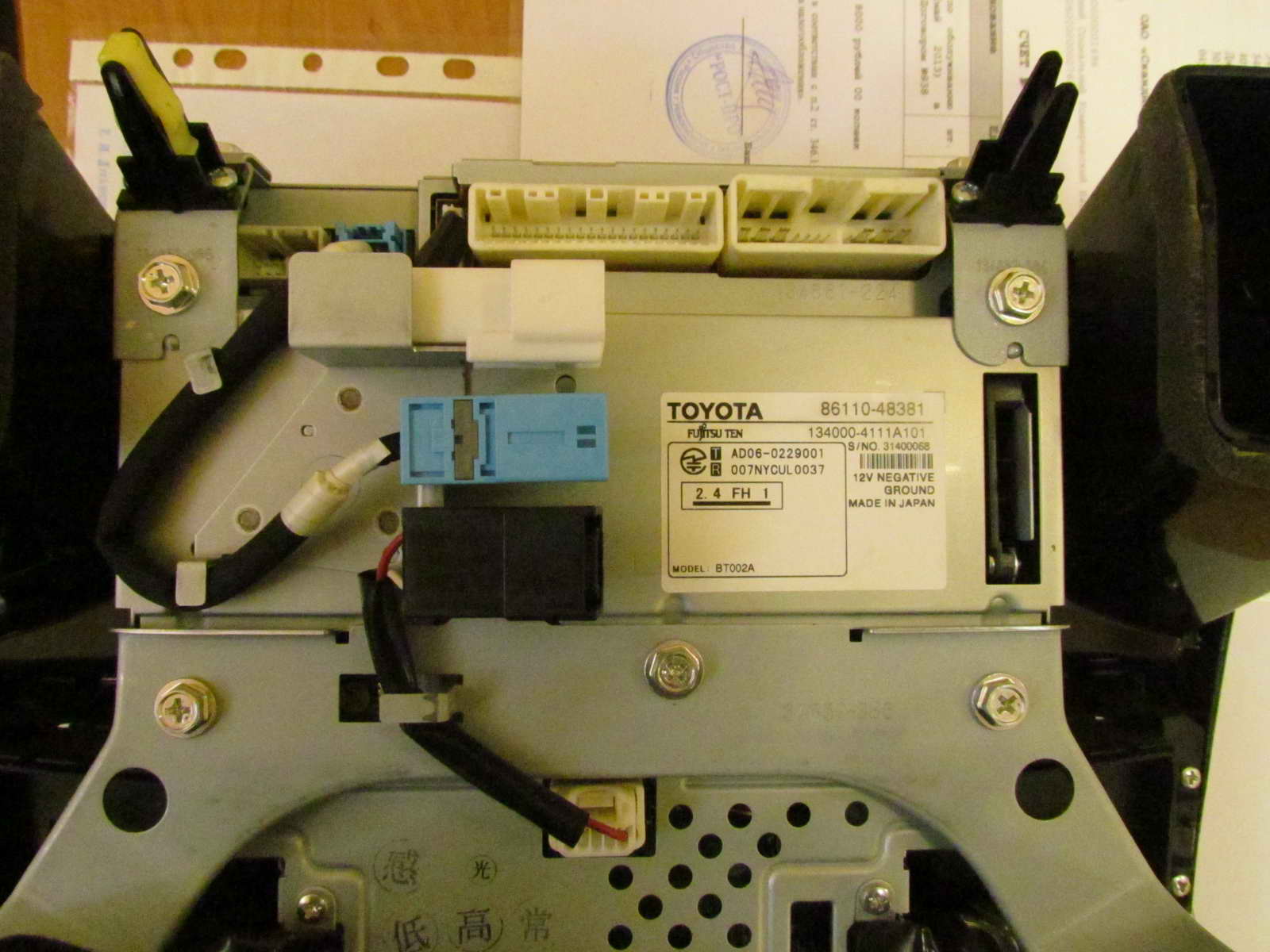

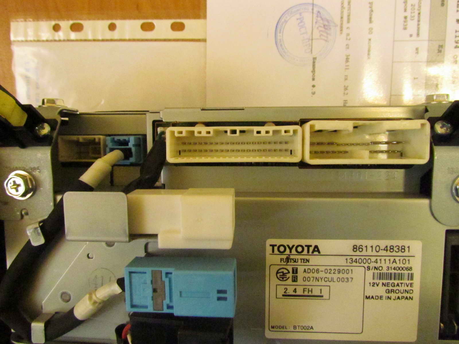

синюю фишку завтра буду отключать пробовать, сейчас пока попробовал прокатиться без головы..
едет правда почему то двигатель гораздо дольше работает и не глохнет чем обычно... но все равно глохнет спустя какое то время...
фото головы с обратной стороны ниже.. сейчас покатаюсь еще немного для 100%й уверенности, что смогу прожить без головы 2.5 месяца, у нас пока лето а зимой без печки точно не выжить...

Сообщение kartyz » 04 июн 2013, 17:02
синий разъем 6-ти пиновый, задействованны только с одной стороны 4-е контакта (провода зеленый, белый, черный синий) - при выдергивании этого штекера ничего не пропало, все кнопки как работали так и работают...

У Вас монитор не touch&go и система для него не подошла бы. GVIF интерфейс подключить можно, но он скорее всего не будет работать, т.к. автомобиль для японского рынка.

Сообщение Germes » 10 июн 2013, 12:45
Вот что Юра имел ввиду:
1. Вы написали в разделе Toyota Touch & Go. В вашем авто другой монитор, то есть само решение вам не подойдет.
Я не переносил пока, что данный пост, не было времени.
2. Если Вы хотите просто завести видео сигнал на штатный монитор, это легко сделать при помощи GVIF интерфейса.
3. По поводу установщиков, существует множество разных способов подключения к монитору и способов управления дополнительно подключенными устройствами. Наши методы безразборные, мы предлагаем продукцию которая не требует разборки мониторов...
