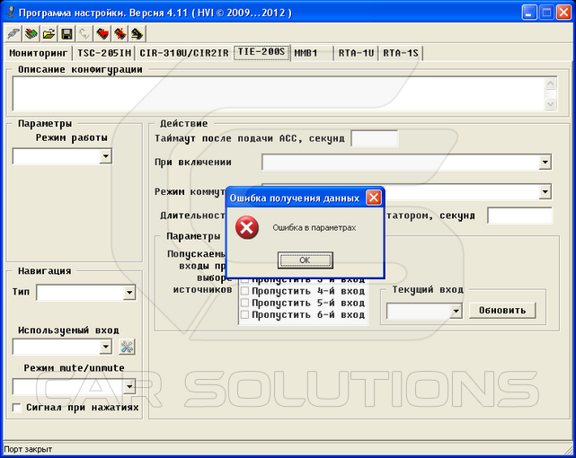

Недавно несколько клиентов, да и я сам, столкнулись с интересной проблемой. При подключении адаптера TIE-200s к программатору DTI-201u, для конфигурации под другую машину, при зачитке настроек из адаптера вываливалась ошибка. Пробовали менять местами провода, думали, что попутали линии SB+ и SB-, но тогда вываливалась совсем другая ошибка, о таймауте подключения...
И так, в нашем случае выглядело все вот так:

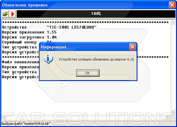

Как в итоге оказалось - решение очень простое, надо попросту сначала прошить самой свежей прошивкой адаптер TIE-200s, а уж потом конфигурировать.

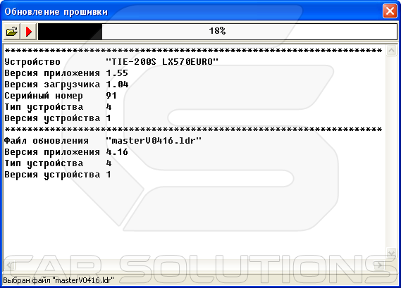

Качаем самую свежую прошивку с сайта производителя.

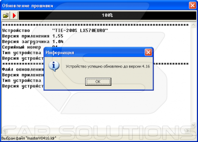

Вот что было у нас до и стало после, смотрите в логе, апдейтера:

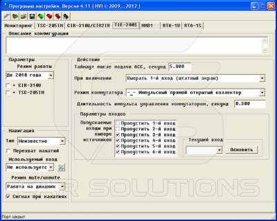

В итоге, после обновления, мы спокойно смогли сконфигурировать по новому устройство под новую машину:
