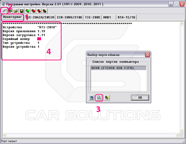

8. Должно установится два устройства (точно не помню как называются)
9. Запускаем ПО OptoControl и вычитаваем инфу про подключенное устройство DTI-201U, должно получится что, то вроде этого:
