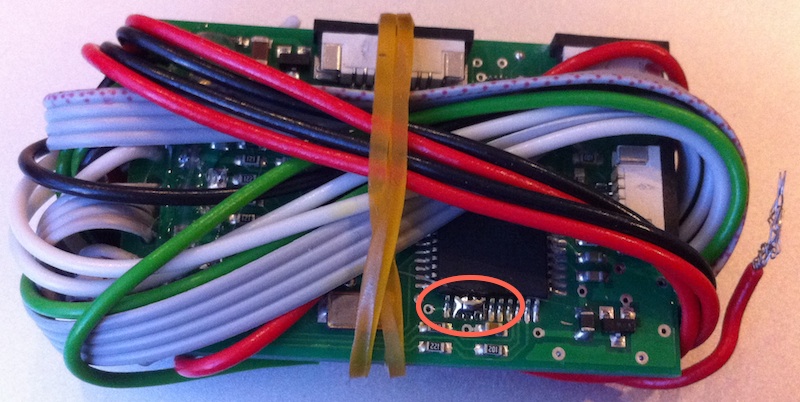

Получил TSC-206IM.
Вот так он выглядит.
Ну и вопрос: Это нормально что ножки замкнуты ?(помечено красным)
Спасибо.

Для ракурс.
Вы абсолютно правы. на плате у микроконтроллера замкнуты 4 ножки между собой 13-16. это сделано специально из-за ошибки при разработке. наиболее постой способ выйти из положения.Так что не переживайте. всё в порядке. будет работать как надо.Скоро появится новый вариант печатной платы, в котором всё будет исправлено.

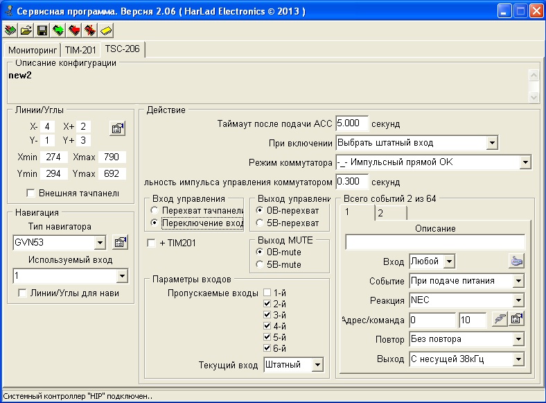

Возникла проблема. Никак не могу добиться свечения ИК-диода.
Теперь по порядку.
Мне контролер нужен только для управления медиа-плеером через ИК-сигналы и тачпанель. Никакой дополнительной навигации.
Подключил тачпанель. Через SerPro настроил 4 точки тачпанели. При нажатии на тачпанель светодиод VD3 (на плате) моргает.
Подключил ИК-приемник. Добавил события. Записал команды с пульта медиа плеера. Всю конфигурацию записал в контроллер.
При нажатии на тачпанель ИК-диод не светится (смотрю через камеру телефона).
В чем может быть проблема?
Вот конфиг

Не горит и при событии "При подаче питания".
Как Вы думаете, каким методом можно проверить работоспособность контроллера с ИК-диодом?

Сообщение hslava » 20 май 2013, 13:23
для ракурс
во-первых, не факт что камера телефона должна воспринимать ик излучение. обычно, перед видео сенсором специально устанавливается ик фильтр чтоб убрать засветку.ну не не знаю в телефонах, а в профессиональных камерах точно.
второе, вместо ик диода поставьте любой светодиод.
третье- направьте ик диод всё же на ик приёмник магнитолы.
четвёртое- у контроллера два выхода управления- один для подключения ик диода- линия J10. подключается катод диода.для управления по входу remote магнитолы- J5.
пятое- перепутали анод-катод диода. это , кстати, может быть черевато для ик диода.да, собственно и для обыкновенного светодиода тоже.поэтому для экспериментов лучше подключать сцепку из последовательно соединённых ик или светодиода и обыкновенного выпрямительного маломощного диода. подключаются они как батарейки друг за другом- плюс к минусу, ну или анод к катоду.
не опускайте руки!! ещё ничего не потеряно!!
удачи!

Странная штука получается.
Телефон показывает мерцание как минимум 4 пультов и светодиода который пришел в комплекте (подаю 3В).
Поставил вместо ИК-диода обычный. Обычный замерцал! Но зараза мерцает только при включении (выставлено событие "При подаче питания"). При прикосновении к тачу, светодиод VD3 (на плате) моргает а обычный не хочет (выставлял любые углы). Как думаете, куда копать?

Сообщение pakypc » 20 май 2013, 15:37
И нормально ли выглядит поле "Линии/Углы"?
Может контроллер не понимает где у тачпанели размеченные области?

Сообщение pakypc » 20 май 2013, 17:08
Вроде заработало.
Помогло это:
hslava писал(а):2. номер входа штатного источника всегда 1.контроллер переключает входы , выдавая на выход управления имульсы, длительность которых задаётся пользователем.по умолчанию - 0.3 сек.
3. номер входа какого-либо из дополнительных источников определяется количеством нажатий кнопки коммутации источников плюс 1.Например, если для коммутации на выход видеоинтерфейса картинки навигатора требуется одно нажате кнопки, то номер входа будет 2, если дважды нужно нажать кнопку, то - 3 и т.д.
Я заэкраниривал входы 1,3,4,5,6 и оставил только 2. При нажатии на тачпанель, "обычный" светодиод мерцает, ИК-диод так и не мерцает (когда смотрю через телефон). Диод на 100% рабочий. Проверю дома вечером реакцию плеера на ИК-диод.

Сообщение hslava » 20 май 2013, 18:12
для ракурс и не только.
1. если номер текущего входа не соответствует номеру события, то ничего не случится.
2. по данным окна "Линии/Углы" сложно сказать правильно ли вы провели калибровку, но
3.проверить разбиение экрана на области виртуальных кнопок можно легко с помощью кнопки с клавиатуркой и подсказкой "Получить код события". давите точку экрана нужной виртуальной кнопки и нажимаете эту кнопку окна сервисной программы. и видите, ну или не видите нажатие кнопки в окне событие.
4. есть большая кнопка под именем центр, в конце концов.при любой разметке эта кнопка работает.
стучите, и вам откроют.удачи.

Сообщение pakypc » 20 май 2013, 18:36
hslava писал(а):для ракурс и не только.
За 2 и 3 пункт спасибо.
А вот по поводу первого пункта "если номер текущего входа не соответствует номеру события, то ничего не случится" у меня и была проблема.
Дело в том что я поставил событие на ЛЮБОЙ вход. Переключал контроллер (J6) на первый вход и светодиод не мерцал. Затем я просто отключил ПЕРВЫЙ вход и оставил ВТОРОЙ. И теперь светодиод мерцает. Скорее всего в контроллере, при входе номер 1, ИК-сигналы не генерируются. Тачпанель принимает нажатия, но ИК-сигналы не генерируются. Я правильно понял?
