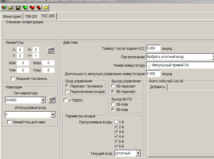

Сообщение sckala » 18 апр 2013, 17:50
hslava. Доброго времени суток.
В вашем магазине был приобретен контроллер TSC-206IM, а так же Контроллер системного интерфейса DTI-M со всеми переходниками и шлейфами. Авто Кадиллак CTS 2011года, навигация GVN 53. Были выполнены следующие подключения:
1. Кабель для подключения TSC-206IM согласно схеме.
2.контроллер был соединен со штатной тач панелью к разъему х6.
3.разъем х3 дополнительным шлейфом (пришлось перевернуть, так как 1й контакт контроллера попадал на 4й контакт разъема штатного.)
4.контакт J3 был соединен с шиной rx -16й контакт навигатора, а контакт j4 с шиной tx-5й контакт навигатора.
5. питание.
Программа увидела контроллер и управляла им, но тип навигации пришлось устанавливать ручную, так как авто установка не смогла определить навигацию.
При нажатии кнопки калибровки экрана контроллер видел все нажимаемые точки, что было видно по морганию светодиодов.
6.Конфигурацию сохранил, питание отключил и включил.
В результате нет управления ни штатными системами, ни навигацией. Перед тем, как устанавливать этот контроллер, все то же самое было проделано с TSC-205IM результат тот же.
Что сделано, не так? Нужно ли подключать еще, что-то, что для правильной работы контроллера?

Re: Обсуждение, предложения
Сообщение sckala » 20 апр 2013, 20:32
Все подключеня я описал в первый раз. Тач стекло родное.
Сохраненный файл отправить не смог. Пишет, что это запрещено .
это снимок экрана программы с настройками.
Сообщение hslava » 22 апр 2013, 13:28
для scala.
Здравствуйте. К сожалению, ваше сообщение прошло мимо меня. Но исправляюсь.
У вас сразу 2 ошибки я вижу.
1. для того, чтобы не использовать зеркальных шлейфов, а только прямые, для обеспечения согласования номеров контактов тачскрина для штатных цепей, переворот контактов организован на самой печатной плате. первые номера шлейфов показаны на рисунке в инструкции. если вы проанализируете , представите себе как шлейф подключается к разъёму контроллера и к штатному разъёму, то поймёте что всё попадает куда надо с прямыми шлейфами. так вы не соблюли это, то тачскрин в штатном режиме не работает.
2. контроллер имеет встроенный конечный автомат для обеспечения коммутации источников и "знания" того, какой источник в данный момент подключен.
для контроллера первый номер может быть быть только у штатного источника. а это значит, что тачскрин подключен к штатным цепям.Вы назначили навигатору номер 1. перехват тачскрина контроллером происходит только для источников, начиная с номера 2. кроме одного случая, когда тачстекло устанавливается и не надо переподключать таскрин между штатными цепями и цепями контроллера- он всегда подключен к тачстеклу.
в результате, возник в том числе и программный конфликт.
устраните эти недостатки и всё будет работать как надо. и будет вам счастье.
подключите всё как описано в инструкции, а навигатору назначьте номер 2. всё будет работать.
