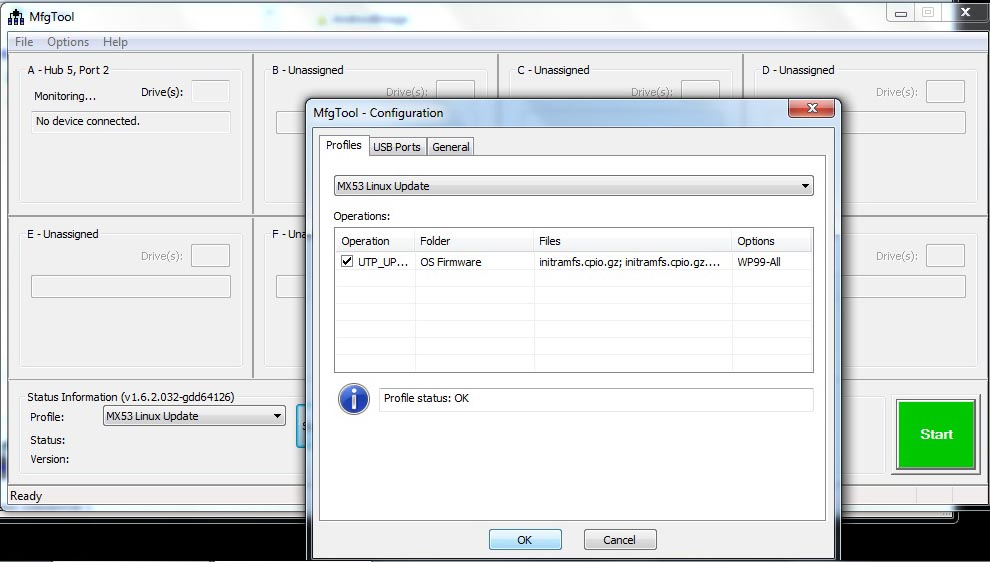

Yuretz писал(а):Здравствуйте. Попробуйте прошить устройство с помощью утилиты MFG tool - https://copy.com/UiaFcHlguOdQJFFH . Внутри архива есть инструкция. Разбирать устройство нет необходимости. На кнопку обновления можно нажать через отверстие снизу корпуса. Перед прошивкой, в папку AndroidImage распакуйте всё файлы из папки files этого архива - https://dl.dropboxusercontent.com/u/712 ... update.zip .
Действовал по этой инструкции. SD-карта из WP - извлечена. Компьютер - Win7, 32 bit, контроль учетных записей отключен.

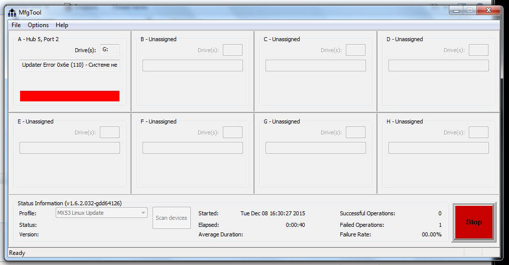

Процесс MFG бодро стартует, но когда proress-bar доходит до фазы "Jump to OS", то - "задумывается", а потом меняет цвет на красный и резко доходит до правого конца с ошибкой "Системе не удается открыть указанное устройство или файл" (см.картинку).
Что Делать?
Да.... Несколько смущает то, что "профиль" в MFG не совпадает с тем, что приведен на картинке в инструкции. Или это не важно?

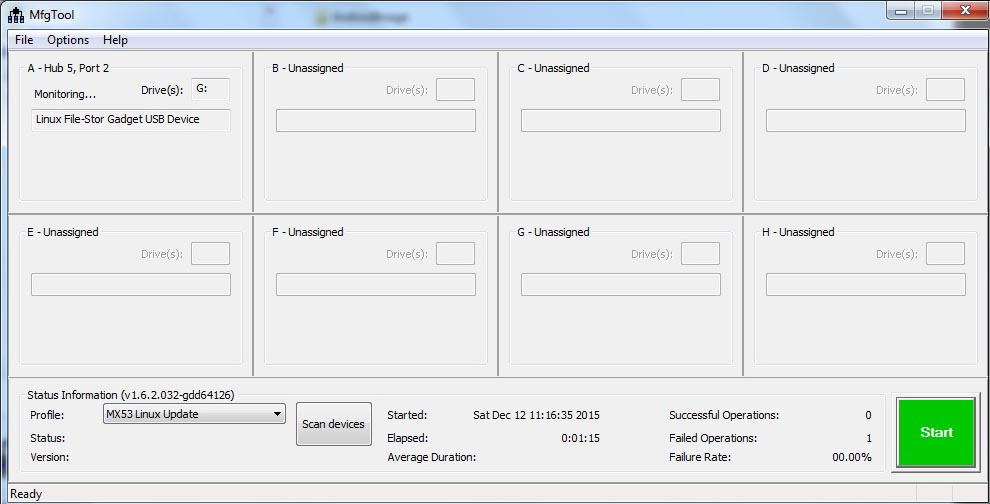

Re: Навигационная система CS9900
Сообщение tltkvn » 12 дек 2015, 11:53
Конфигурация

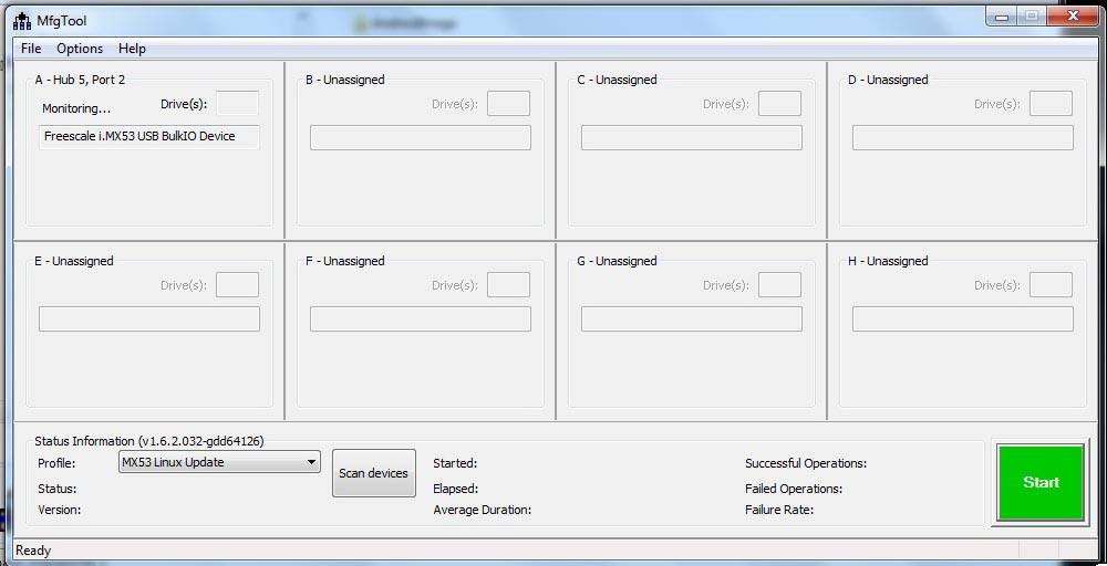

Перед нажатием кнопки Start

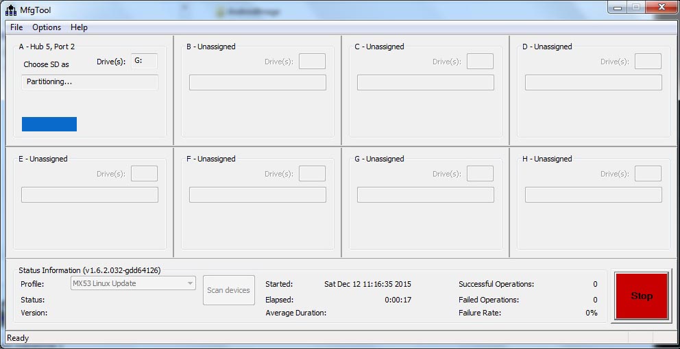

Сообщение tltkvn » 12 дек 2015, 11:54
В процессе, непосредственно перед появлением ошибки
Сообщение tltkvn » 12 дек 2015, 11:55
После нажатия кнопки Stop (после появления ошибки)

Yuretz писал(а):Что пишется в строке до нажатия на start, там где Updater error ... на картинке?
Сейчас вот прошивала, аналогичная ситуация, что и у tltkvn. В строке "Freescale i.MX53 USB BulkIO Device". Потом та же уже описанная ошибка. Ошибка: "Update Error 0xffff000 (-65536) -"
