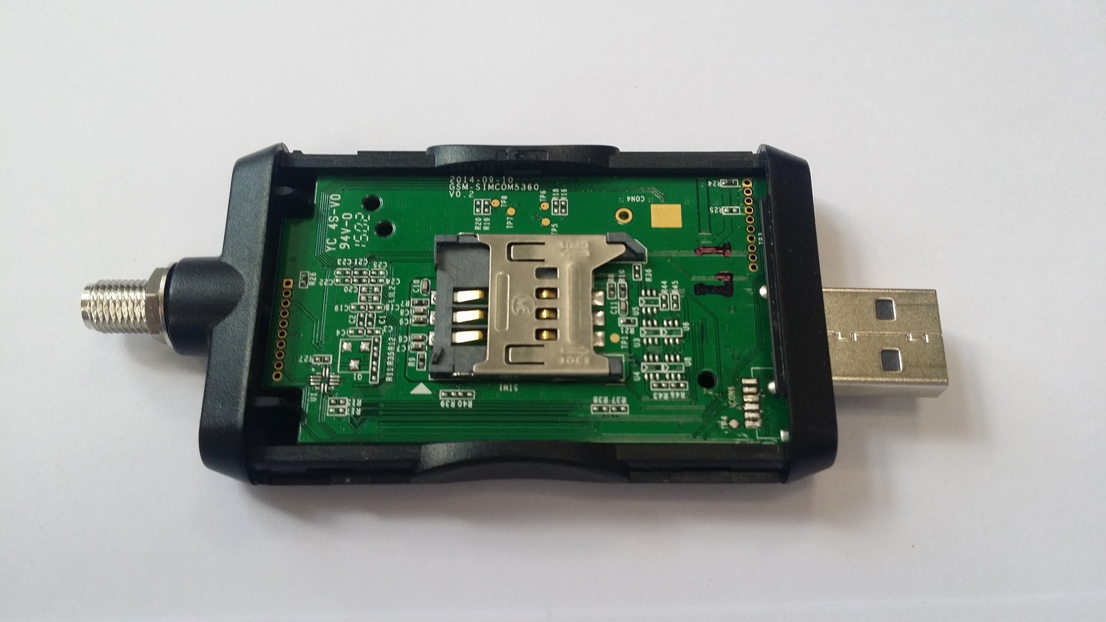

Сообщение balestero » 07 апр 2015, 12:02
Уточните пожалуйста нужен лог именно от CS9900 (т.к. устройство ttyUSB8 не создается при подключении "штатного" модема к блоку. Это устройство создается при подключении E1550)?
Фото платы модема в приложении
Yuretz писал(а):Давайте лог команд:
logcat -b radio | grep SIMCOM
и
cat /dev/ttyUSB8 &
echo ATI > /dev/ttyUSB8
И Simcom5360 ни разу не встречался в комплекте. Все блоки, которые у нас были были с 5320Е - https://dl.dropboxusercontent.com/u/712 ... 105705.jpg .
см маркировку сверху

Сообщение Yuretz » 07 апр 2015, 12:45
А создаётся новый ttyUSB при подключении Simcom5360 ?
