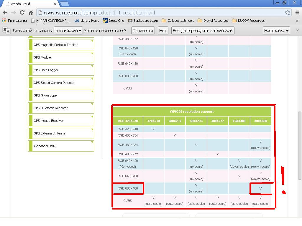

Оказывается поддержка каких-то разрешений кроме 480x234 есть некоторый обман? И оказывается есть отличия между 9200 и 9900 в выводе изображения в разных разрешениях!
А я-то голову ломаю- ну отчего такие огромные значки у 9900 на рабочем столе при далеко не малом казалось бы разрешении в 800x480!

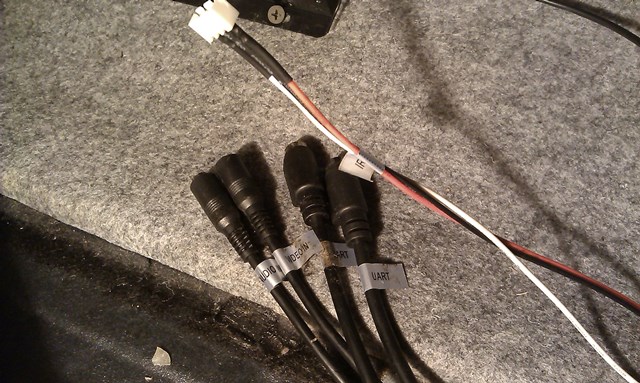

Есть ли возможность получить звук с блока на Pioneer при подаче сигнала по RGB?
p.s.Пока имею - немую навигацию при работающем радио или флешке, либо говорящую навигацию, но невозможность прослушивания музыки.
AleksN писал(а):Насколько помню - да
Yuretz , если он вдруг не подключен(либо воткнут не туда) - ткните носом в какой из разъемов его правильно подключить.
