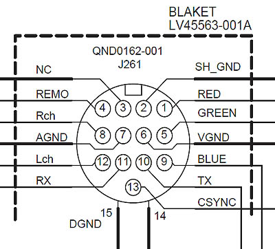

Приветствую. Пытаюсь подключить блок к Kenwood-627 и DDX-8054 самодельным кабелем. В настройках установил тач кенвуд, разрешение 480*234 При подключении к 627 есть изображение, нет управления тачем, при подключении к 8054 нет изображения и нет управления тачем. Сброс на заводские установки делал. Соединения в норме. В чем может быть проблема? Спасибо.

Сообщение Yuretz » 02 июл 2014, 16:52
Предоставьте распиновку самодельного кабеля, со схемой и всеми элементами.
Re: Навигационный блок CS9900 со встроенным 3G + WiFi
Сообщение slavka70 » 03 июл 2014, 10:11
Подключал по распиновке указанной Вами viewtopic.php?f=625&t=4457&start=255#p15021 и штекер на голове. Компонентов ни каких не использовал. На голове остались не подключенными пины 3 и 4.

Сообщение Yuretz » 03 июл 2014, 16:08
slavka70 писал(а):Подключал по распиновке указанной Вами viewtopic.php?f=625&t=4457&start=255#p15021 и штекер на голове. Компонентов ни каких не использовал. На голове остались не подключенными пины 3 и 4.
В кабеле для подключения к Kenwood магнитолам содержатся и электронные компоненты, которые, как раз и позволяют корректно активировать видео вход и управление. Из-за этого и не работает управление в KVT-627 DVD и нет картинки при подключении к DDX8054BT. Ищите или схему правильную или покупайте уже готовый кабель и всё должно заработать.

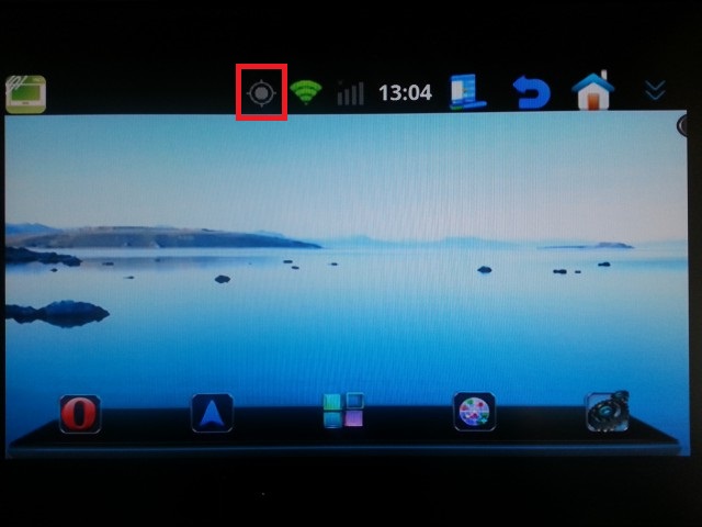

Добрый день. Все время с самого подключения, на табло значек GPS моргает, как бы ищет спутники. Что самое удивительное, все работает отменно. Подскажите, возможно устранить как то, потому что не очень нравится смотреть на экран на котором что то постоянно моргает. Спасибо.

Сообщение Germes » 10 сен 2014, 13:00
Сделайте, пожалуйста, фото с выделением области где моргает.

Сообщение AlexZak » 12 сен 2014, 11:08
Germes писал(а):Сделайте, пожалуйста, фото с выделением области где моргает.
Добрый день. Воспользовался фото коллеги из форума (думаю не обидется :)), и указал значек который постоянно моргает красной рамкой. Может быть что то подскажите.
