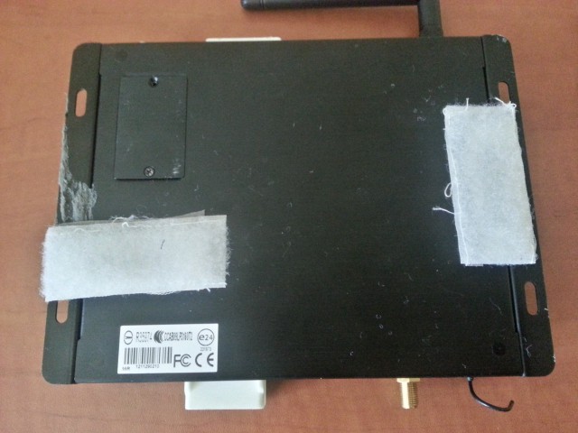

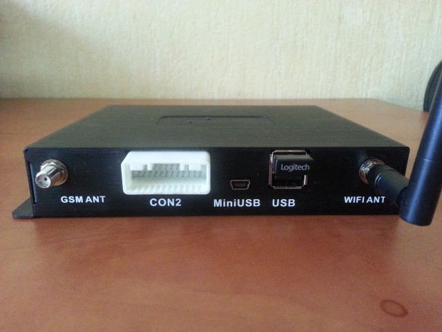

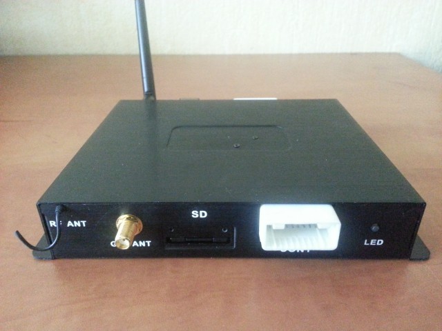

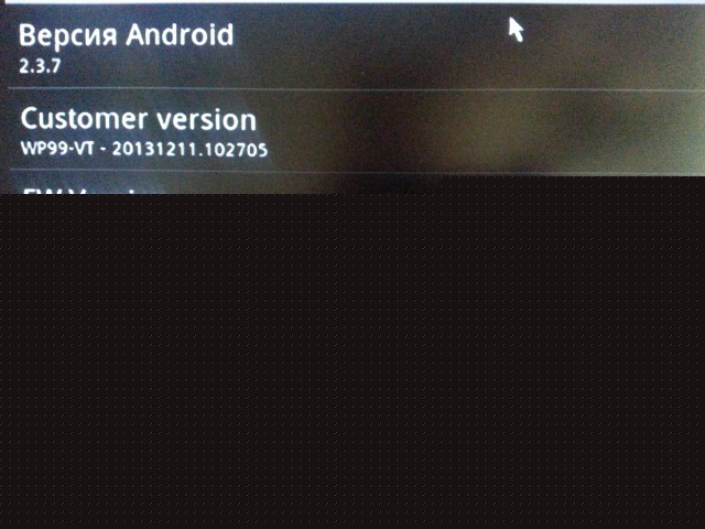

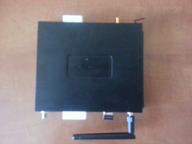

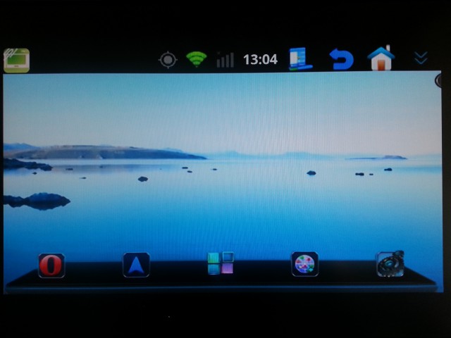

Re: Навигационный блок CS9900 со встроенным 3G + WiFi
Сообщение felip » 27 мар 2014, 13:08
Как то так .3G не пробовал ,пользуюсь раздачей с телефона. Тормозов нет ,кроме Яндекс карт, снёс их так как идёт постоянная подкачка карт, да и сам wifi неплохо ложет ОЗУ. пользуюсь гуглом, как альтернатива Навител. Голосовой поиск работает отлично ,все порты ЮИЗБИ тоже . К стати , не включается Bluetooth попробую юизби может пойдёт. Вывод таков , железо рабочее, и причём ЖИВУЧИЕ. так издеваться загрузкой По в дев айс пе приходилось. Само ПО го----но нужно работать!!! тем более не нужно подымать целины! платформа андроид не новинка ! Ладно, сами всё знаете!. БУДУ ОЧЕНЬ РАД ПОЛУЧИТЬ В ДЕЛЬНЕЙШЕМ ОБНОВЛЕНИЯ!
