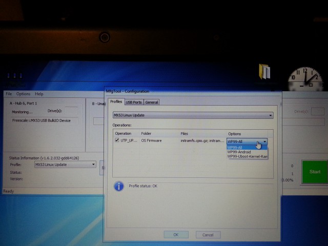

И в этой ситуации Вас не спасет ничего кроме MFG, с потерей ВСЕХ Ваших настроек и установленных программ.
