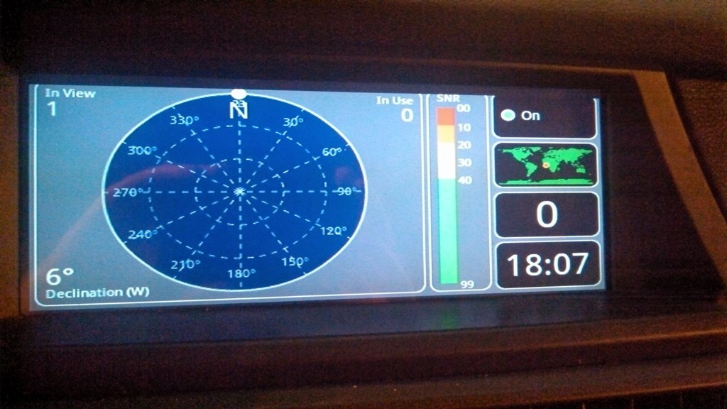

новая проблема
не работает GPS до тех пор пока не войдешь в настройки и не выкл\вкл спутники GPS. После этого значок GPS в верхнем баре начинает мигать, но обнаруживаются минут через 15 только. Раньше спутники ловил сразу после включения.

Сообщение Yuretz » 29 окт 2013, 17:25
В какой программе долго ищет спутники? В GPS мониторе тоже 15мин ищет спутники?
Re: Навигационная система CS9900
Сообщение pechkin88 » 29 окт 2013, 18:10
яндекс карты, яндекс навигация. Другие не побывал.

Сообщение pechkin88 » 30 окт 2013, 08:34
pechkin88 писал(а):яндекс карты, яндекс навигация. Другие не побывал.
GPS монитор тоже
Сообщение Yuretz » 30 окт 2013, 11:01
Apn не прописан, нашло сеть МТС автоматом, сигнал хороший.
По GPS: Скорее всего, с антенной что-то не так, пережали при установке, а при езде окончательно перебился кабель.Если есть другая антенна, подключите её для теста.
