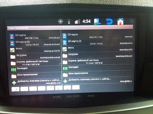

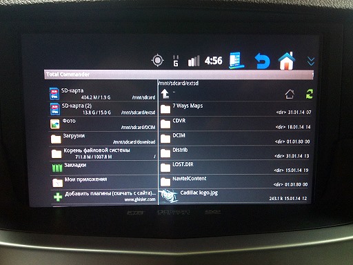

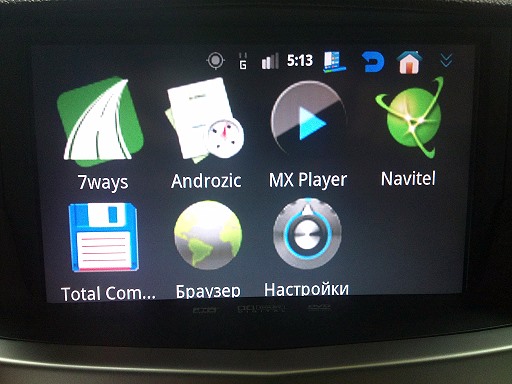

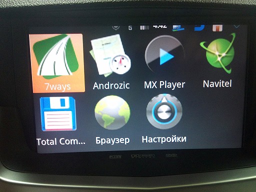

Отвечу с конца. Видеоинтерфейс позволяет двигать изображение в его границах. И не позволяет сдвигать никуда сами границы, нет таких функций.
Если в 9900 ставим 800x480 Cadillac (а можно и простой а не расширенной настройкой 800x480- ничего от этого не меняется) и в интерфейсе выбираем KD680New, получаем вот так:
Если выбираем в интерфейсе Delphi, то получаем вот так:
И наконец если в интерфейсе выбираем MD7000 то получаем вот что:
С выбором KD680 настроить как понимаете изображение в 9900 вообще не выйдет, так как выбор в видеоинтерфейсе KD680 означает вывод не в 800x480. Если выбрать Delphi и долго настраивать под такой выбор 9900, то максимум чего удается добиться выглядит так:

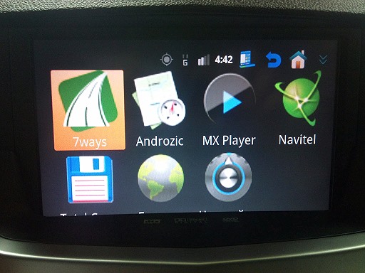

Если же выбрать MD7000 и также долго настраивать под такой выбор 9900, то максимум чего удается добиться выглядит так:
Проблема выглядит вот как:
При таком положении настройки синхры Y и положение Y в 9900 выкручены до предела! Еще сместить в самом 9900 НЕЧЕМ!

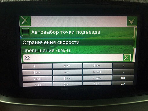

И при такой настройке экранная клавиатура выглядит вот так:
Нажать на пробел или клавишу ввод на ней почти невозможно!

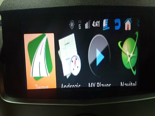

И чтобы иметь хоть такую клавиатуру, чтобы она вообще входила нижним рядом клавиш в экран, приходится изображение в верхней его части уводить за границу, вот так:
Если бы в 9900 был выбор кастомной настройки разрешения по Y, то есть не жестко 480 а несколько иное- думаю что все бы можно было настроить как надо. На мой взгляд проблема в том, что MD7000 имеет ведь не 800x480, разрешение несколько иное хотя и близкое. И вот и идет конкретная нестыковка. По X, если заметить, изображение также не по экрану, а меньше. С границами довольно приличными слева и справа. Но это не мешает жить, хотя и не хорошо. Мешает жить Y, надо еще выше каким-то образом сдвинуть изображение! Уводить в верхней части за границу я пробовал- снизу с той же клавиатурой становится лучше, зато сверху потом нажать на кнопки начинается проблема...
Может надо идти по другому пути? Выбрать KD680 и в 9900 чего-нибудь типа 480x2xx?? Думал и на эту тему, насколько только потеряем качество картинки?
В целом чего делать далее не знаю уже, помогайте пожалуйста!

Вариант №1: Если интерфейс версии 7.0 или выше, то можно прошить его и тогда появятся новые режимы: HDMI, WP9200 и какие-то ещё. Вполне вероятно, что на одном из этих режимов картинка встанет во весь экран.
Вариант №2: Попробовать утилиту DisplaySettingActivity. Ссылка в предыдущем посте.
Вариант №3: Поменять CS9900 на другой навигационный блок.
Re: Навигационный блок CS9900 со встроенным 3G + WiFi
Сообщение AlexW » 04 фев 2014, 07:34
Yuretz писал(а):Вариант №1: Если интерфейс версии 7.0 или выше, то можно прошить его и тогда появятся новые режимы: HDMI, WP9200 и какие-то ещё. Вполне вероятно, что на одном из этих режимов картинка встанет во весь экран.
Вариант 2 не очень помогает, попробовал.
Вариант 3 в общем тоже не вариант, потому что CS9900 в целом работает и проблемы-то не в нем, а именно и только в не стыковке формата в котором работает интерфейс на выход и размеров изображений, которые можно выбрать в 9900. Так как сам экран имеет 800x480, то проблема как уже говорил на мой взгляд именно в том, что выбор MD7000 дает как раз не точно 800x480, а чуть иначе.
Следовательно надо идти как мне кажется по варианту 1. Мой интерфейс версии 7, и выбор там только между KD680, Delphi и MD7000. И так как перешить самостоятельно будет невозможно (может не прав, такой вывод из этого форума по видеоинтерфейсам), а отправлять Вам очень далеко и долго, то мне проще купить у Вас другой видеоинтерфейс.
Киньте пожалуйста ссылку, какой из имеющихся у Вас видеоинтерфейсов мне подойдет для Cadillac CTS GVIF, и у которого будет в выборе WP9200. Мы такой CS9200 ставили на SRX-II, и никаких проблем там с изображением на имели. А мониторы CTS и SRX-II одинаковы!

У производителя интерфейса, к сожалению, нет данных по мониторам в Cadillac CTS. Попробую ещё поспрашивать, как можно решить проблему у производителя навигационного блока.
Сообщение AlexW » 06 фев 2014, 17:00
Мне кажется, из опыта установки таких интерфейсов на Cadi, моя проблема решается очень просто. Нужен такой же собственно интерфейс, но с выбором в нем устройства типа CS9200. Думаю так потому что на SRX-II не видели никаких проблем с изображением, а монитор там точно такой же как мой, и интерфейс насколько помню был аналогичный но новее моего.
Если у Вас есть в продаже видеоинтерфейс версии 7.x (не 7.0) такой как у меня стоит (http://carsolutions.com.ua/ru/gvif-inte ... jaguar.php) с таким выбором устройств- дайте знать пожалуйста! Я куплю так скажем на свой страх и риск. А потом обязательно отпишу, решило ли это проблему и как решило.
И еще один вывод из долго кручения всех возможных настроек. Бордюр в верхней части рождает интерфейс. CS9900 честно выводит в 800x480. Но такое разрешение НЕ СХОДИТСЯ ни с разрешением при выборе MD7000 (так как у такого устройства по описаниям его как раз и не 800x480, а похоже 800x400) , ни Delphi похоже. Так как в одном случае (Delphi) имеем бордюр по сути снизу. А другом сверху. Надо либо менять вывод в интерфейсе на честные 800x480, либо в CS9900 каким-то образом задать не стандартное разрешение (типа 824x474)...
Так и интерфейс версии 7.0 можно прошить последней прошивкой, появятся режимы HDMI,WP9200 и другие. И всё равно мы не уверены, что это поможет.
Утилитой DisplaySettingActivity и возможно добиться не стандартного выходного разрешения, для этого производитель и выложил эту утилиту.
Сообщение AlexW » 06 фев 2014, 20:29
Если я смогу без демонтажа полного и высылки куда-либо интерфейса сделать перепрошивку его- помогите с этим! Различные программаторы у нас в ассортименте, думая справимся если знать детально КАК.
Ну и значит я совсем тупой :) Потому как чего не крутил, но вообще не понял- как задать иное разрешение утилитой DisplaySettingActivity... Подскажите пожалуйста примерный путь- чего двигаем в утилите, будет начало- думаю далее по изменениям изображения дотумкаю самостоятельно. В утилите все что касается оси X я не трогал, так как там критичной проблемы нет. А кручение регуляторов Y разных никак не сдвигало бордюр вверх. Он сдвинут уже до предела штатными средствами настройки экрана CS9900. Что отразила и утилита DisplaySettingActivity- насколько помню в ней пара настроек по Y стояли уже сразу в нулевой цифре... Измнения от нуля в плюс тянут бордюр вниз, или изображение в верхней части еще больше уходит за бордюр..
А надо-то СЖАТЬ изображение на мониторе по вертикали, а потом отцентрировать! Центрировать- это есть ручки! А вот СЖАТЬ- ну убей бог не понял как. А по оси X надо наоборот немного растянуть и потом центрировать- но как говорил это не столь критично.
Не выйдет без демонтажа и отправки, т.к. прошиваются интерфейсы специальным дилерским устройством.
Поспрашиваю производителя, что ещё можно сделать.
