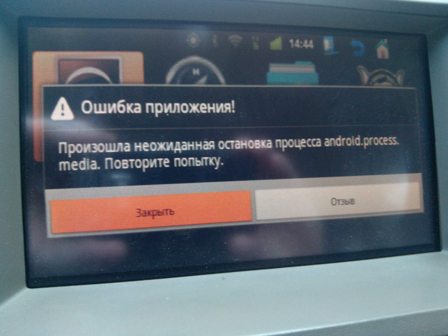

pechkin88 писал(а):
Yuretz писал(а):Для начала попробуйте использовать карту памяти SD для перепрошивки, желательно до 2ГБ.
Купил на 2 гига, то же самое. После надписи андроид черный экран. Файл прошивки исчез, появилась директория lost.dir
Номер заказа уточните, пожалуйста.

Yuretz писал(а):Можно скриншот поглядеть? Потому как, не сталкивались с такой ошибкой пока.
