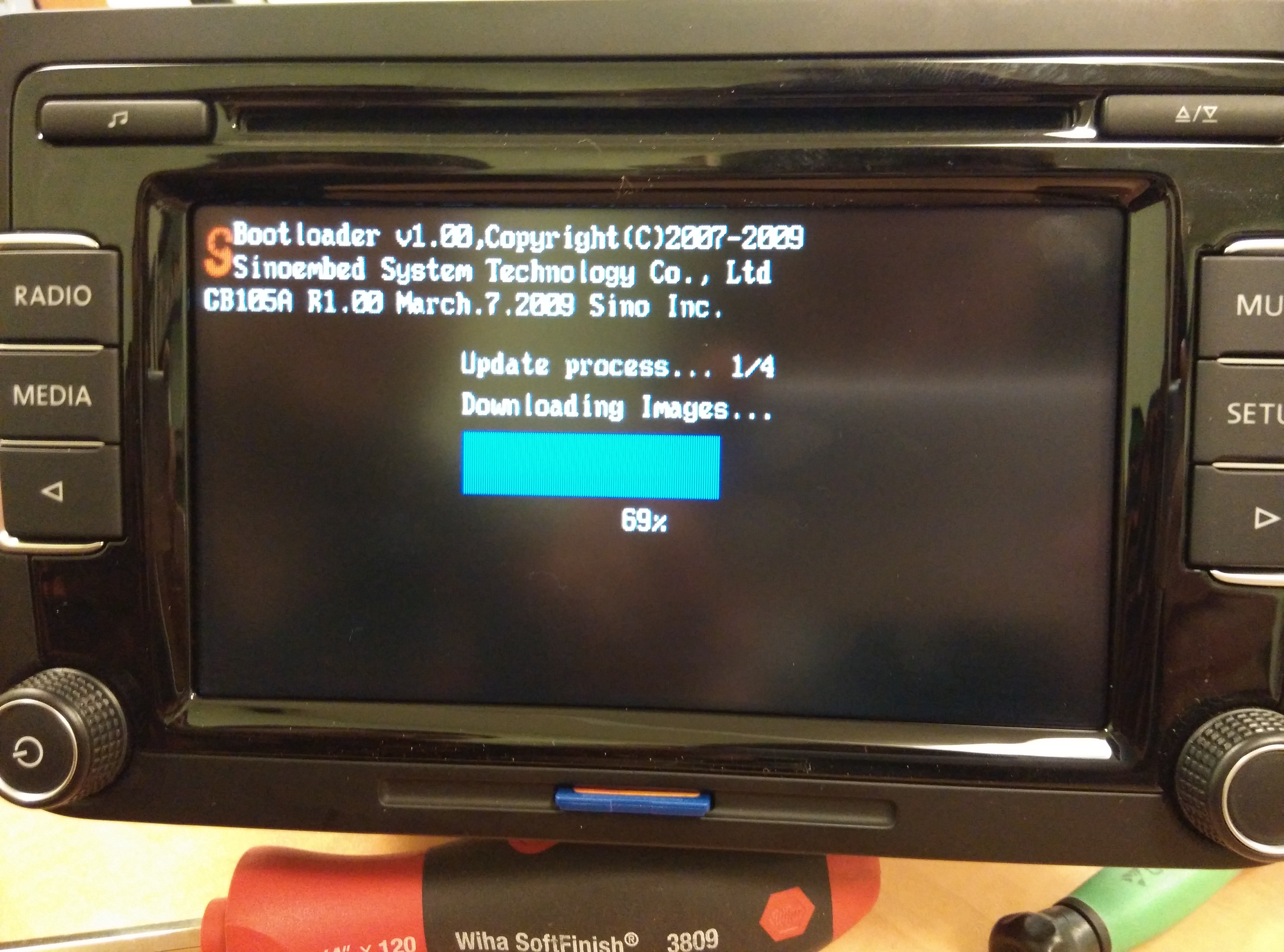

Сообщение Alex4914 » 08 ноя 2016, 00:21
пробовал прошивать, но ничего не получается. Даже и не понял, прошивается или нет, так как тёмный экран и никаких признаков прошивания, никаких букв, цифр и символов. Заметил, что экран постепенно переходит от чёрного к светлому фону и наоборот. Делал это на снятой магнитоле дома. К штатному режиму возвращается, если подать питание на провод от камеры заднего вида. На самой плате мигает красный индикатор. И при переходе к интерфейсу и наоборот, слышно, как щёлкает реле.

Сообщение Yuretz » 08 ноя 2016, 13:10
Если бы устройство прошивалось и оно рабочее, то картинка была бы такой, как на приложенном фото . Удостоверьтесь, что файлы из архива лежат в корне SD карты и не переименованы. Если всё правильно и прошивка не стартует, то проблема на аппаратном уровне.
