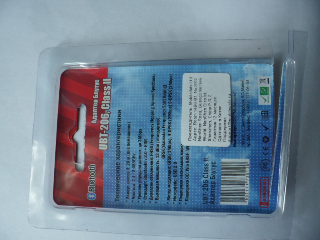

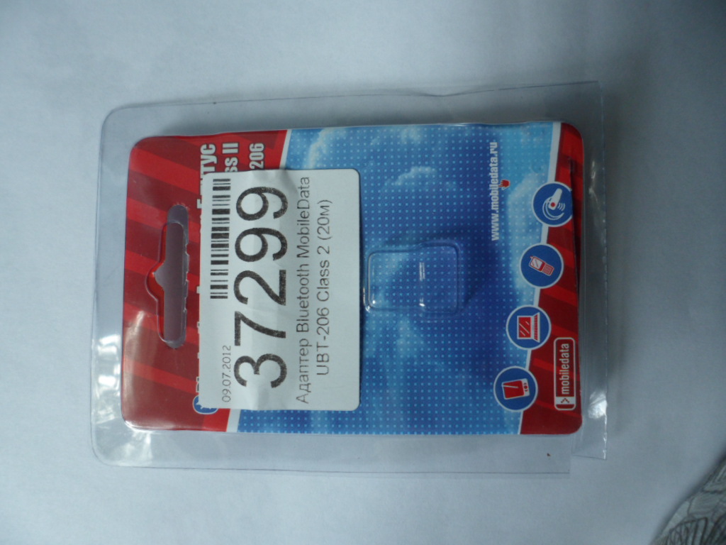

Сделайте, пожалуйста, фотографии Blutooth-а который заработал с Деншином. Это будет очень полезно для пользователей которые оказались в похожей ситуации, как Вы.
Заранее благодарен!

Re: Gateway Five для Skoda Yeti
Сообщение chifengineer » 16 авг 2012, 11:54
всё посылаю фото адаптера
адаптер
