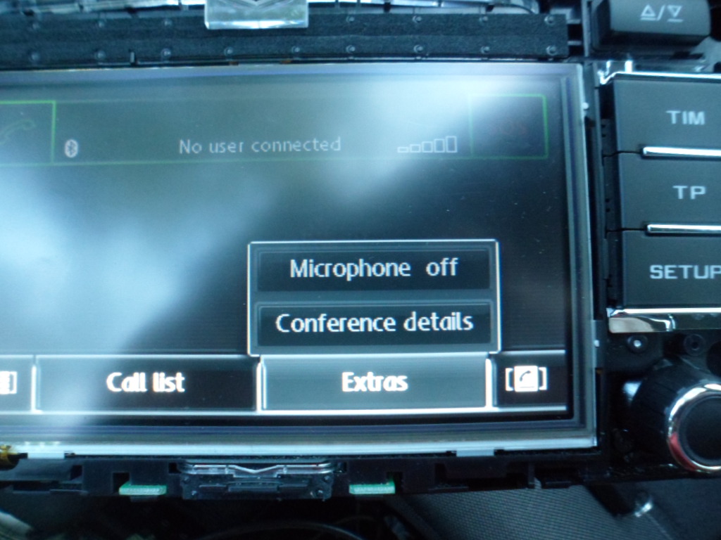

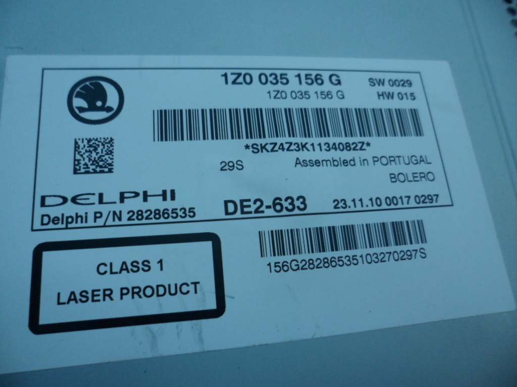

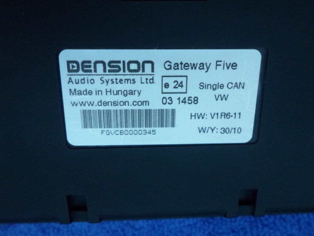

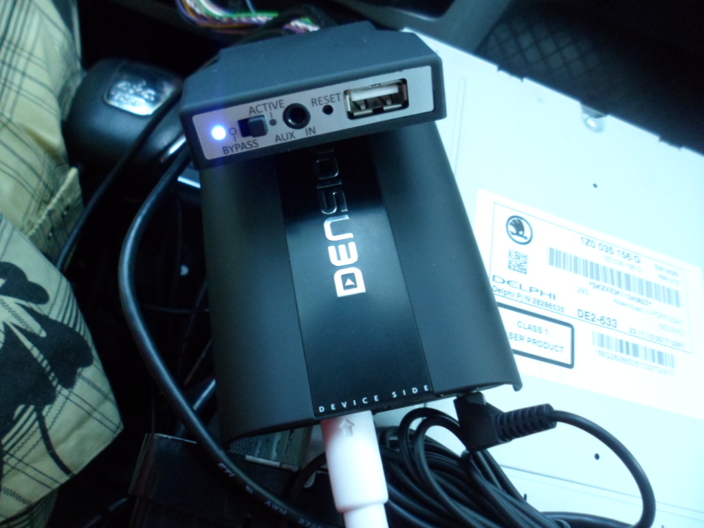

Купил Dension Gateway Five для шкода Ети магнитолла Волеро RCD 510, DIP switch поставил 2 ой вкл,остальн выкл.соответствует (GWF1V21).Телефон имею SAMSUNG GALAXY Note,на болеро пишет No user connected.
пробовал другие телефоны результат тот же No user connected .
connector port
болеро тип
написано микрофон выкл

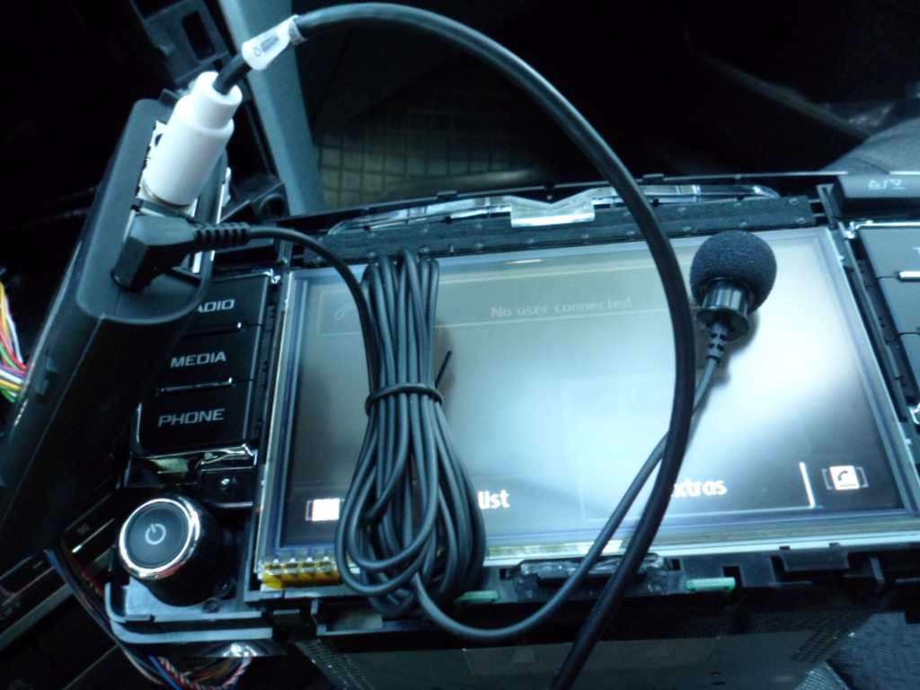

микрофон подключен

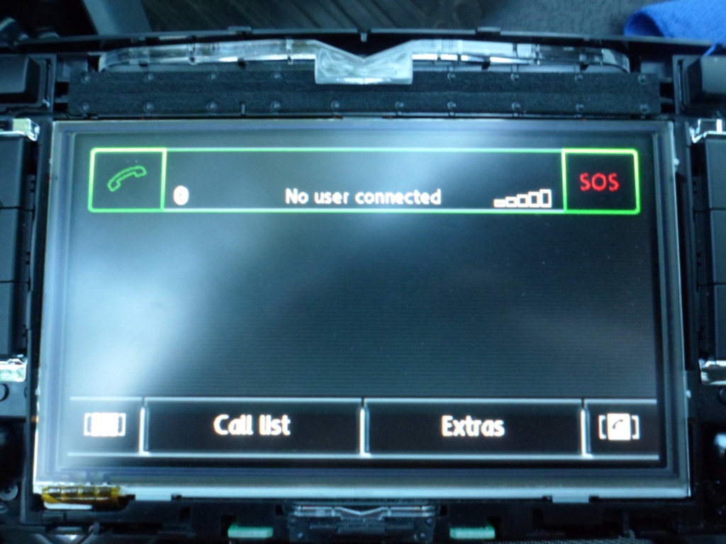

No user connected и зак блют не горит

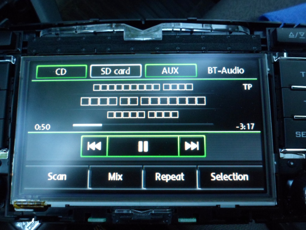

понель болеро ВТ Аudio не активировано
наклейка на корпусе

Bleutooth - usb adapter в Dension установлен?
Re: Gateway Five для Skoda Yeti
Сообщение chifengineer » 13 авг 2012, 15:51
нет не устанавливал, я полагаю в комплекте в нутри должен стоять.
что нужно ставить обязательно? без него не будет работать ?

Сообщение mikeng » 13 авг 2012, 16:21
конечно нет
установите bluetooth usb адаптер в соответствующий слот и все станет на свои места
следуйте инструкции - там все расписано в картинках

купил блютуз подключил. не соединяется, пишет в телефоне не удаётся соединение GV 5250 BT.
в магнитолле тоже без изменений.
chifengineer
Сообщения: 30
Зарегистрирован: 08 авг 2012, 07:27
Откуда вы: Petrozavodsk
Автомобиль: skoda Yeti
Сообщение chifengineer » 13 авг 2012, 21:52
GV 5250 BT у меня GPS Novitel, Gateway Five так и не обозначился, блютуз всавленный в верхний USB (светодиод горит) может через VAG-COM прописывать надо. В настройках Болеро блютуз включил (галочку поставил) но окно не активировалось почемуто.

хотелось бы еще раз для себя все разложить по полкам:
1) где и когда покупался dension five
2) что было в к-кте?
3) работают ли ф-ии проигрывания ЮСБ и подключали ли iPod/iPhone
4) какие телефоны пробовали связать по bluetooth?
Сообщение chifengineer » 14 авг 2012, 16:05
Gateway Five заказывал по интернету. в комплекте было кабеля с подключениями,сам блок DENSION , connector port с удлинителем бод USB, микрофон и инструкция и всё, блютуз USB сам купил, IPod не подключал. Сonnector port выключатель стоит в положение ACTVE индикатор горит.Телефон прбывал Самсунг и LG.Не видет Gateway.

Сообщение Germes » 14 авг 2012, 16:24
Bluetooth USB донгл должен идти в комплекте с Деншином!!!
Любой другой не работает, как Вы уже убедились. Так, что требуйте у интернет магазина потеряный USB донгл.

Сообщение chifengineer » 14 авг 2012, 16:43
Спасибо за информацию, буду пробывать возврата донгл, перечень документов небыло я и не знал что к нему ещё идет донгл.А я ломаю голову.лучше бы микрофон не допоставили.

Germes посмотрел комплект поставки http://carsolutions.ru/ru/Car-iPod-iPho ... WF1VC1.php нет там в комплекте Bluetooth dongle может пошивка 033 надо поставить ?

Сообщение Germes » 14 авг 2012, 18:31
Прочитайте еще раз то, что я написал выше, если не верите - купите... или внимательно присмотритесь к фотографии :)

Сообщение chifengineer » 15 авг 2012, 06:49
посмотрел после увеличения внимательно картинку действительно всавлен в верхний разъём dongle, а на счёт купить была шутка, это я понимаю ещё 9 тыс выложить за dongle который не положыли.

Сообщение chifengineer » 15 авг 2012, 07:06
а если я куплю в магазине Bluetooth адаптер Dongle 2.0 Micro будет работать? или надо специальный к блоку привязонный.

Сообщение Germes » 15 авг 2012, 09:22
chifengineer писал(а):а если я куплю в магазине Bluetooth адаптер Dongle 2.0 Micro будет работать? или надо специальный к блоку привязонный.
Если Вы купите любой другой донгл - снова повторите свою ошибку. Ведь Вы уже пробовали подключать неродные донглы к Деншин5 - ничего не вышло. Вам нужен донгл который выпускается компанией Деншн. На данный момент у нас нету Деншиновских догшлов отдельно как запчпасть - не было такой потребности, НО можно заказать...
