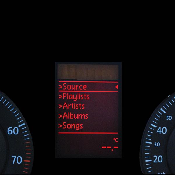

Re: Прошивка 0042
Сообщение diza » 04 ноя 2013, 16:49
я правильно понимаю что б отображалось вот так
только я не понял у вас макси дот или реддот ?

Re: Прошивка 0042
Сообщение Robbin » 04 ноя 2013, 18:35
У меня шкода, приборная панель с максидотом (MFA) - это тоже самое, что в Вашем посте на нижнем фото - красная приборка у VW (они работают с интерфейсами по CAN).
Вот для наглядности:
В Вашем посте на верхнем фото - это "белая" приборка (что у шкоды, что у VW), они работают с интерфейсами по протоколу BAP.
Вот меня и интересует: будет ли GWP с прошивкой 0051 работать корректно с моей приборкой, то есть будет ли меню PHONE в максидоте?
