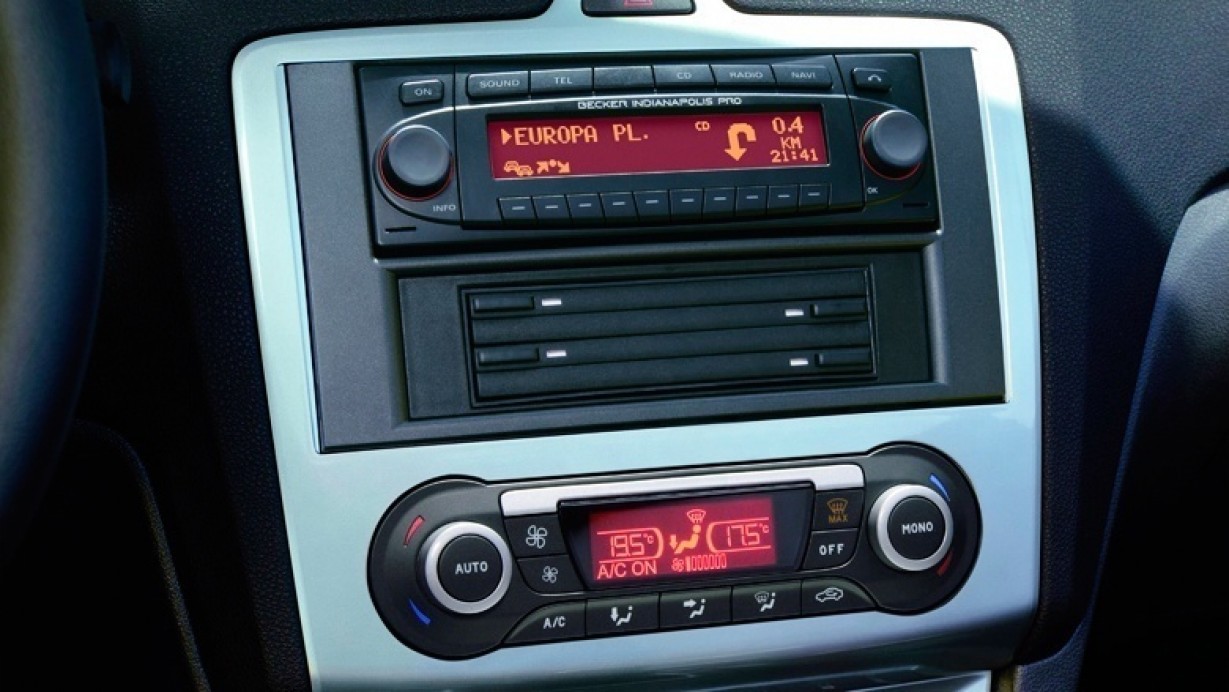

Сообщение Germes » 24 фев 2011, 19:51
Я так понимаю, Вы хотите установить вот такое:
Вместо этого:
А так же, подключить к новому ресиверу Айпшон и в дальнейшем управлять ним через штатные кнопки.
Если не правильно понял подправьте меня, визуализируя все.
