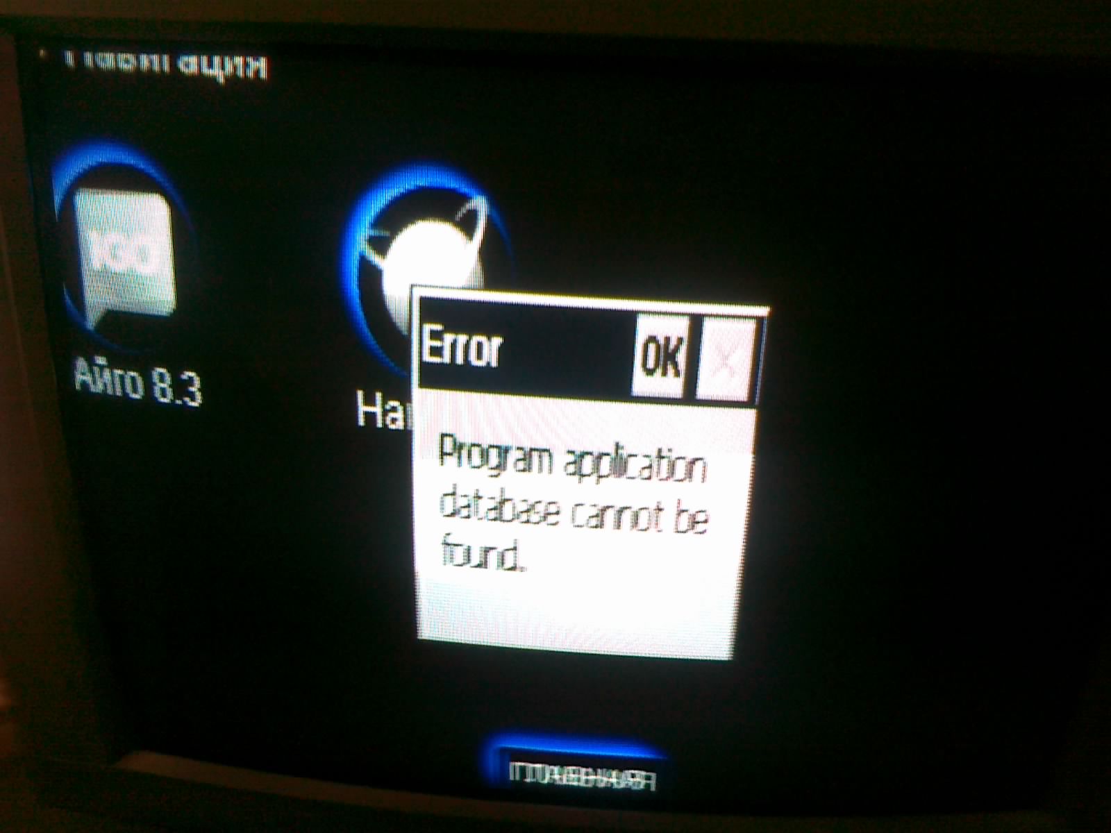

На карту памяти копирую в корень папку iGo8.
Далее 2 варианта, но результат один.
Вариант первый без автозапуска второй с автозапуском
//iGo8/iGo8.exe

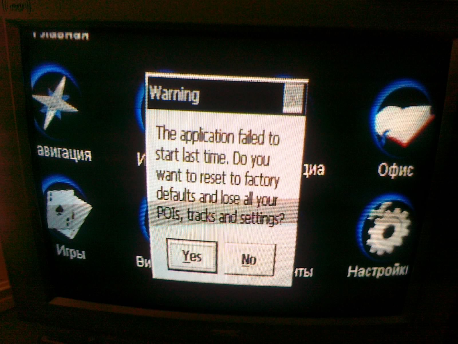

После запуска ПО пишет :
При нажатии все равно YES или NO ,

Re: Загрузка навигационного ПО. Проблема с iGo8.
Сообщение Germes » 13 апр 2012, 13:12
1. Проблема Program application database cannot be found выскакивает потому что:
а) Папка iGo8 переименована
б) Папка iGo8 находится еще в какой то папке, то есть не в корне карты памяти
в) Папка iGo8 была скопирована не со всем вместимым как полагается.
г) Неправильно отредактировали файл sys.txt
2. Проблема The aplication failed to start last time... выскакивает из-за проблемы №1
3. После того как выскочила проблема The aplication failed to start last time... надо удалить папку Save из папки iGo8 (или как там Вы ее назвали) Папка Save потом появиться сама.
4. Папка iGo8 не должна появятся в памяти самого блока на Local Drive - данное появление папки скорее всего было вызвано Вашим вмешательством. Первый раз с таким сталкиваюсь. Думаю тут только TeamViewer поможет, а именно удаленное исследование вместимого Вашей карты памяти.
Сообщение andalex » 13 апр 2012, 14:33
Проблема решена.
Germes -у огромное спасибо за помощь
Для всех: Пользуйтесь только ПРОВЕРЕННЫМИ сборками и не ленитесь читать инструкции :)

Сообщение glimmer » 06 июл 2014, 19:24
Добрый день!
Установил iGo PRIMO после настройки все работало, но после повторного включения выпало вот такое сообщение, как это можно вылечить?
На нажатие да или нет неважно появляется вот Это((
Сообщение Yuretz » 08 июл 2014, 09:12
Сотрите папку "Save" и проверьте разрешение и путь до программы в файле sys.txt.
