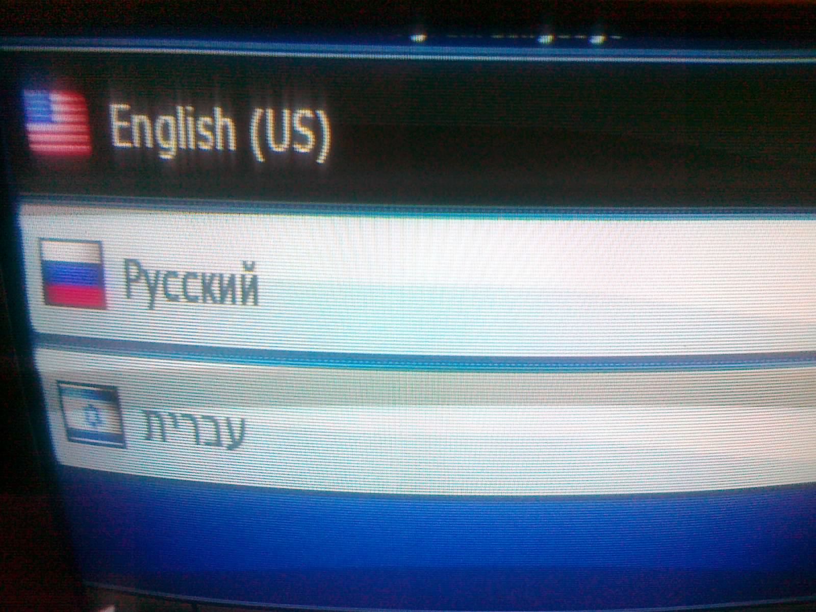

Появились 3 языка системы

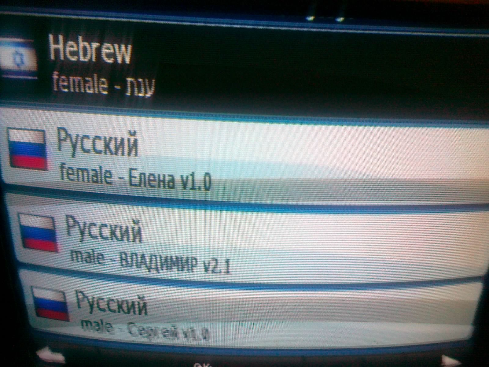

2 языка голосовых подсказок - Русский и Иврит, нет Английского

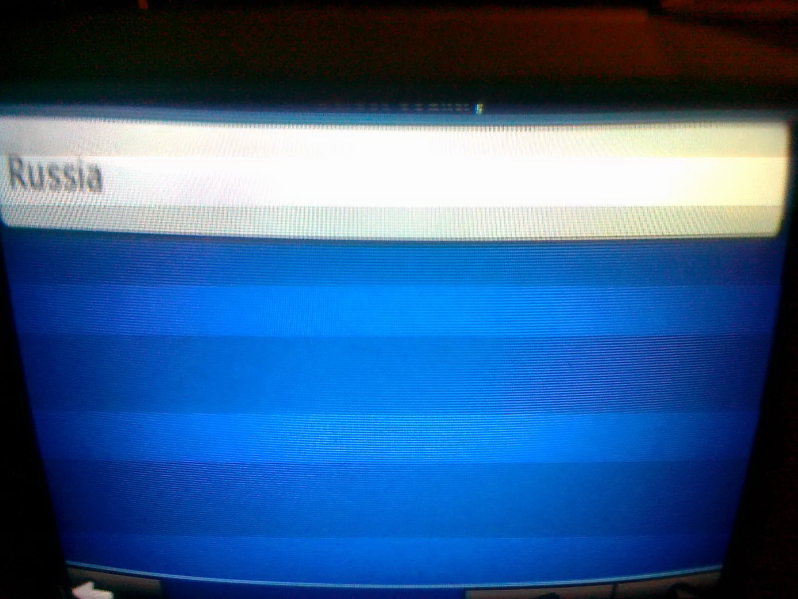

Карты только России
Вопрос - Что я делаю не правильно?

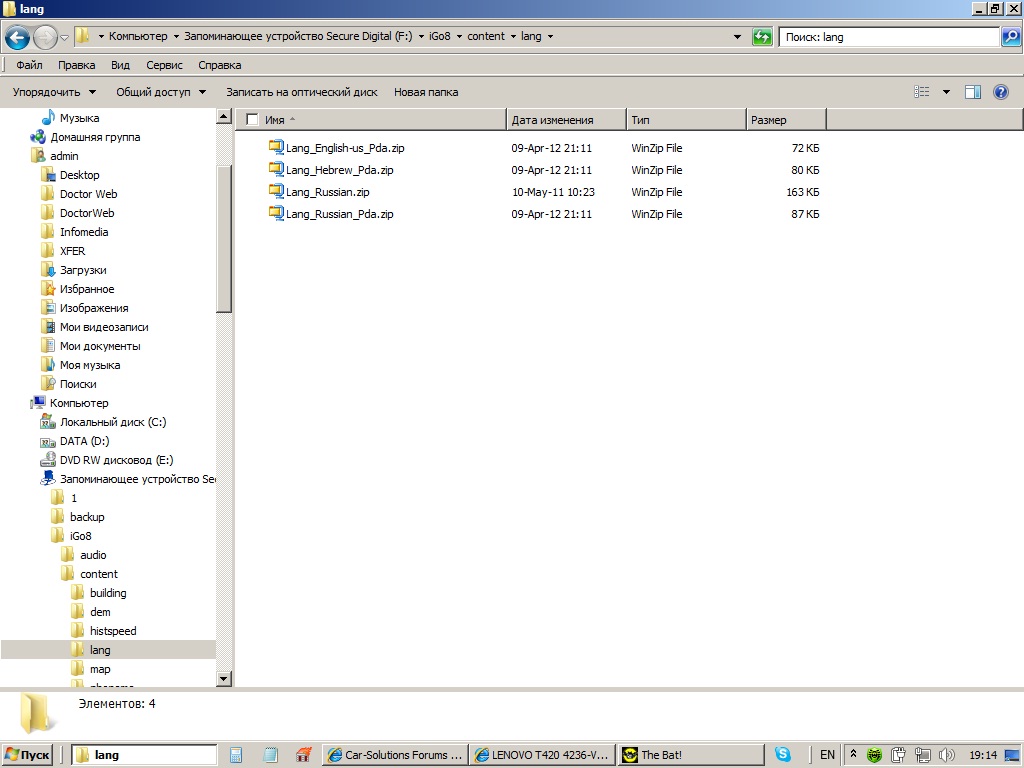

Короткий вопрос.
В папке lang 2 русских файла
Можно какой-то из них убрать, и какой?
andalex
Сообщения: 21
Зарегистрирован: 04 апр 2012, 17:12
Re: Структура и назначение файлов в iGo8
Сообщение Germes » 17 апр 2012, 20:14
Удалите файл меньший по объему.
