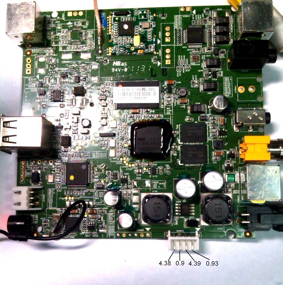

Сообщение Виктор » 20 фев 2016, 10:44
внешний осмотр под лупой ничего не выявил
при подключеном кабеле на разъёме тача
Y- 4.38 v
X- 0.90 v
Y+ 4.39v
X+ 0.93 v
при нажатии на тач напряжения меняются, если снять разъём там по нулям и относительно массы выводы не прозваниваются даже на мегаомах. Может есть схема, чтоб проанализировать? :?:

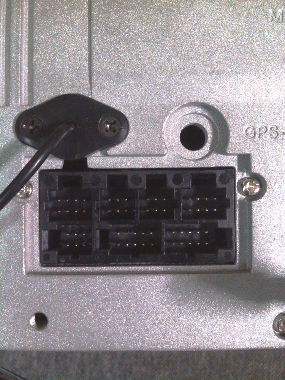

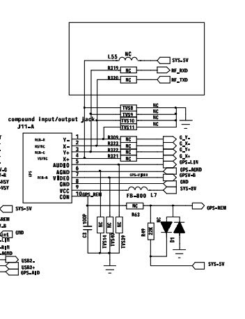

У DVM-7500 есть специальный разъём (часть схемы и фото разъёма прилагаю) и у меня всё прекрасно заработало, но случилось несчастье , при повторном включении перепутал питание нави блока и вышла из строя у DVM-7500 микросхема YC4159(управление тачем) , но DVM-7500 я восстановил, а вот с нави блоком засада , не знаю куда копать, есть подозрение что спалил проц S3C6410AH, надеюсь что ошибаюсь
