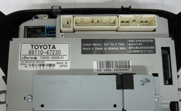

предоставьте, пожалуйста, фото головного устройства.

укажите год выпуска и для какой страны выпущен автомобиль.
Re: CS 9200 и Toyota Prius 20
Сообщение ex3mal » 31 май 2013, 11:28
Год 2007, авто из Америки. Штатной навигации нет.

нет, у Вас другой тип головного устройства.

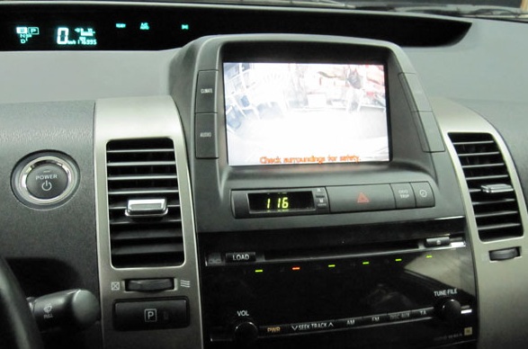

По ссылке которую вы мне дали пишут про Prius 20 в такой же комплектации как у меня:
1. Смогу ли я установить вашу навигацию CS9100 с возможностью управления через штатное тач стекло?
2. Как надо будет активировать вашу навигацию? Нужна ли будет дополнительная кнопка?
3. Как будет выводится звук с вашей навигации?
4. Где надо будет установить ЖПС антенну?
5. Хочу подключить, так же, DVD Challenger через ГВИФ интерфейс. Как надо будет переключать на его картинку?
6. Как вывести звук с DVD Challenger на все колонки?
Ответы:
1. Да сможете без проблем, у нас даже стенд из такого монитора имеется.
2. Активация фактически будет автоматическая. При первом включении надо будет нажать кнопку на мониторе "INFO", при правильно подключенном адаптере у Вас на экране должна появится новая иконка "MAINTENANCE" - нажимаем эту иконку и попадаем в меню нашего доустановленного навигатора CS9100. Далее, снова нажимаем штатную кнопку на мониторе "INFO" и выбираем иконку "SCREEN TRANSITION", в появившемся окне активируем функцию автоматического переключения на навигацию кнопкой "ON" и сохраняем изменения нажав кнопку "ОК". При всех следующих включениях монитор будет автоматически включатся в режиме навигации, и при переключении на другие режимы "Климат, Аудио..." через 10-15 секунд будет автоматически возвращаться в режим навигации.
3. Звук с навигации будет выводится, через наш адаптер, на центральную колонку.

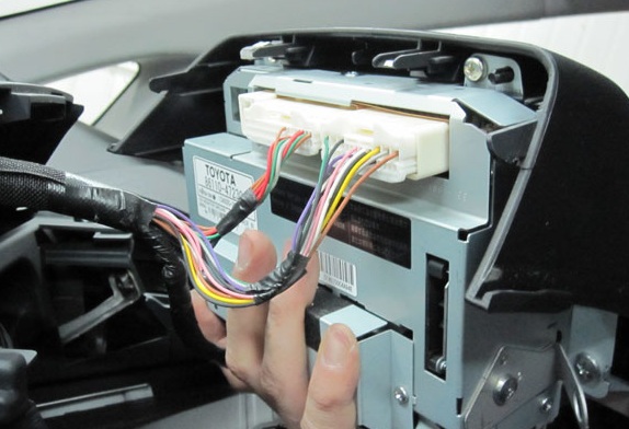

Можно ли мне заказать то же только с блоком навигации CS9200? И будет ли там подключение без врезки в штатную проводку?
ex3mal
Сообщения: 13
Зарегистрирован: 30 май 2013, 18:53
Автомобиль: Prius 20
Сообщение Yuretz » 03 июн 2013, 11:40
Заказать можно, обратитесь, пожалуйста, к менеджерам. А вот без врезки в штатную проводку не выйдет, т.к. нет штатной навигации.
