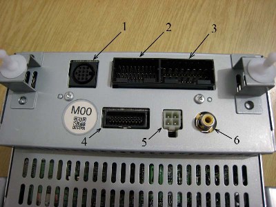

На кабеле Kenwood есть красный провод для активации камеры заднего вида, туда подавая +12В с плафонов заднего хода можно сделать как Вы хотите, однако есть возможность и завести камеру прямо в ГУ, так картинка с неё будет выводиться независимо от режима.Ниже будет картинка с разъёмами. Вас интересует разъём №5:
Разъем для камеры заднего вида (масса ,активация ,задний ход ,видео-сигнал). Придётся вызванивать, т.к. распиновки нет.

У меня вот такой монитор. Это евро монитор, там данного разьема №5нет. Значит только через кабель Кенвуд, через красный провод.

На моей фотке ГУ в левом нижнем углу есть зеленый разъем. Правильно ли я понимаю, что это GVIF?
Если так, то подобный девайс http://carsolutions.ru/ru/gvif-video-in ... -lexus.php должен будет заработать заменив сигнал идущий на монитор?
