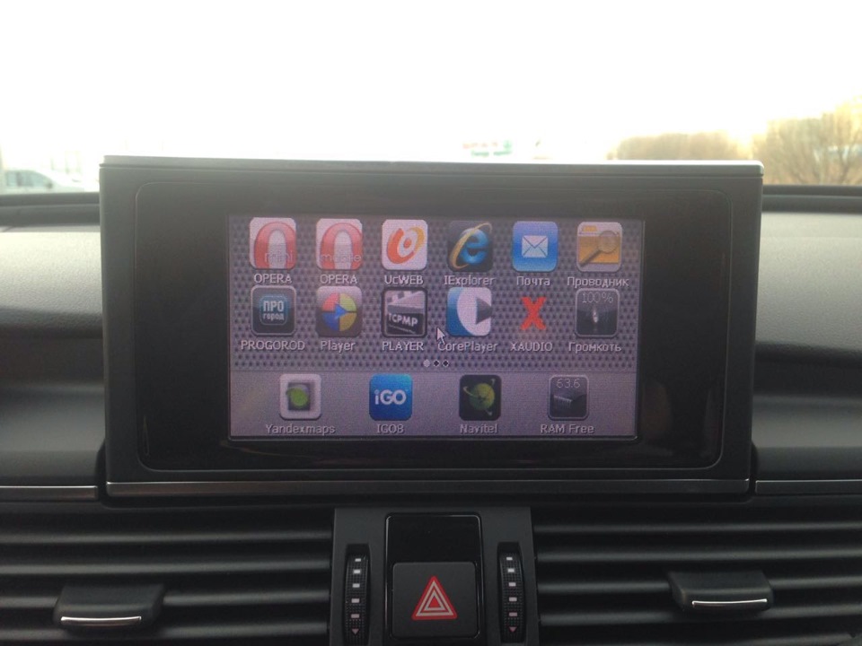

Добрый день!
Подскажите пожалуйста что за система у меня установлена?
Есть фото главного экрана.
Сейчас эта система не работает т.к. я в настройках изменил разрешение и весь экран перекосило и вернуть в первоначальное состояние систему не получается. Подскажите в какую ветку на форуме мне обратиться за помощью в решении этой проблемы?
Машину покупал с рук и документации к этой нештатной навигации у меня нет. Где то в настройках была надпись WP9200. еще есть зеленый пульт только так и не понял для чего он. В бардачке усб хаб на 8 гнезд на нем мирком написано.

Сообщение Yuretz » 22 мар 2017, 12:09
По меню определить невозможно, нужно увидеть сам блок. Зелёного пульта у WP9200 не было.

Сообщение stask84 » 22 мар 2017, 13:20
Yuretz писал(а):Здравствуйте.
А не подскажите где блок обычно устанавливают на Ауди а6с7?
Прочитал что можно подключить к этому блоку телевизор и выставить нужно разрешение.

Сообщение Yuretz » 22 мар 2017, 16:47
В районе бардачка.
Если это WP9200, то можно.
