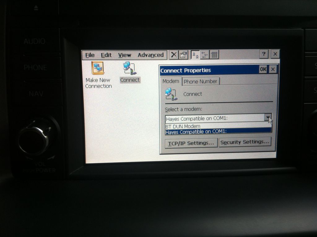

создавал новое соединение. но в выобре модемов только BT DUN MODEM и Hayes Compatible on COM1.

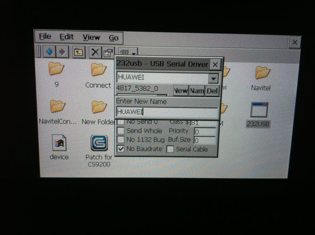

когда запускаю 232usb - не появляется виртуальная клава. я не могу поменять значения.
и когда запускаю новое соединение - там тоже параметры прописать невозможно. тоже клавы нет.

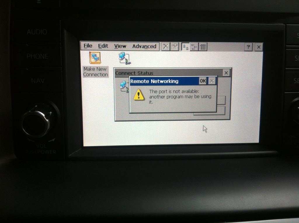

Re: CS9200 и интернет

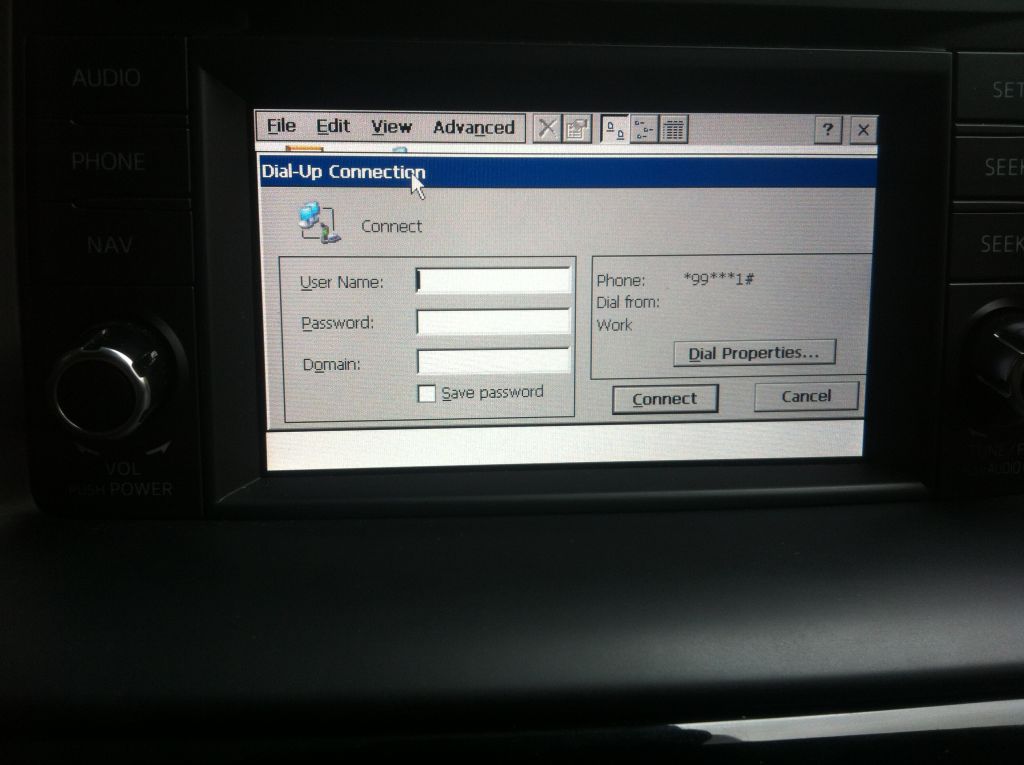

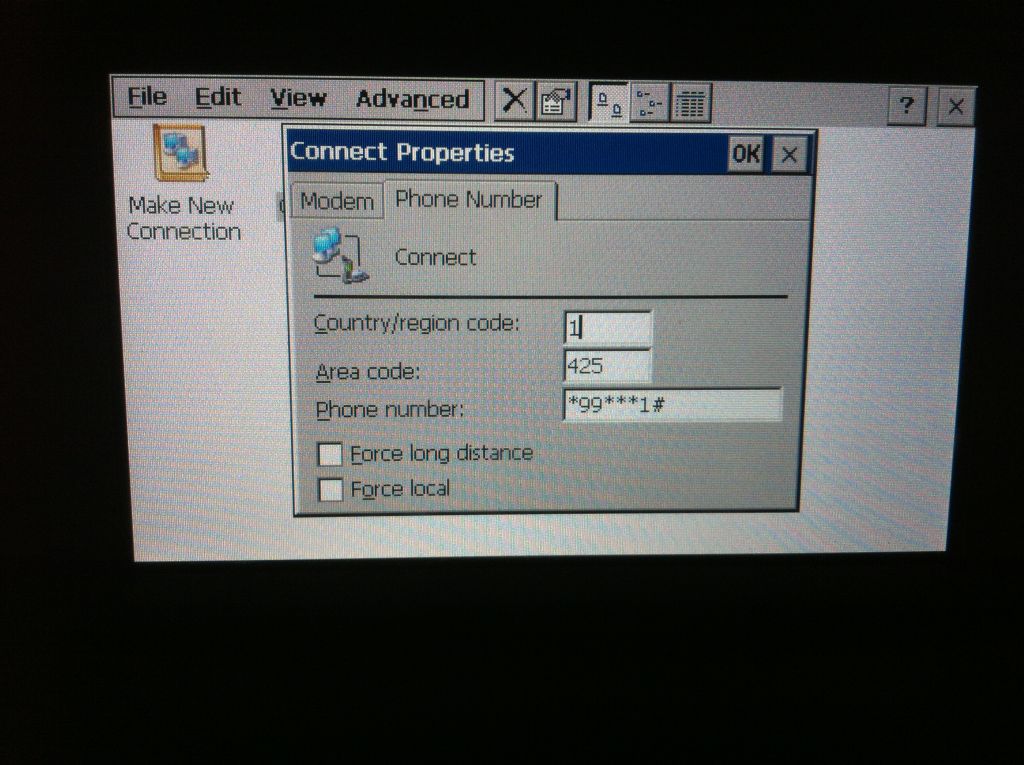

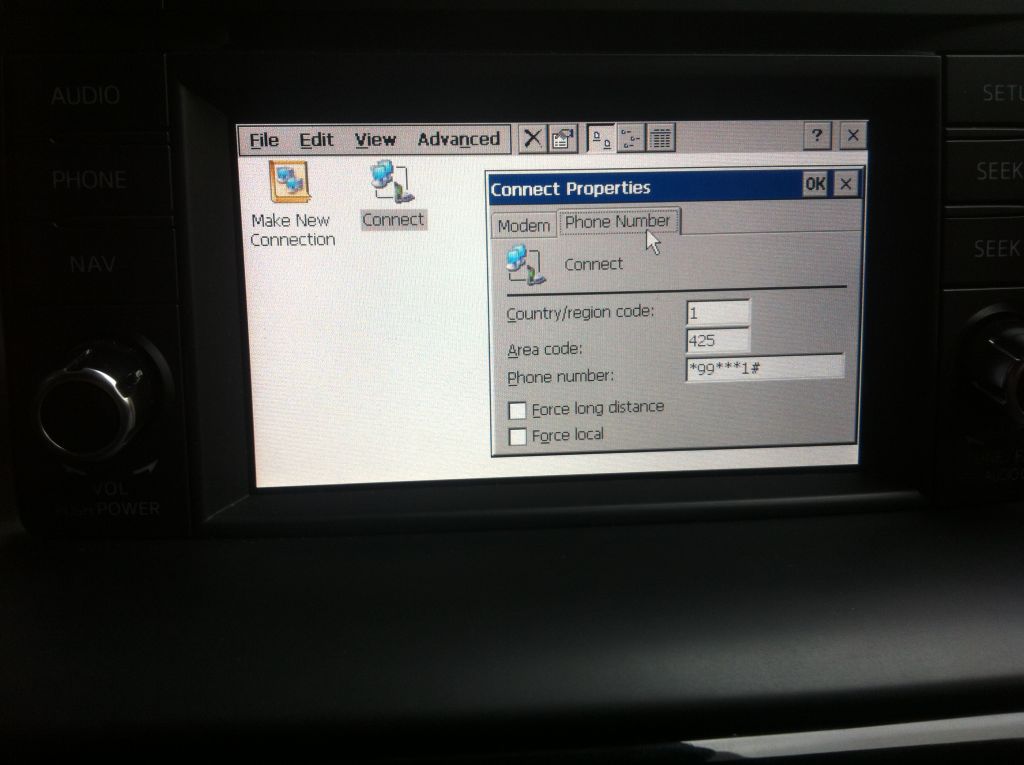

Сообщение shpunt » 26 сен 2013, 11:06
мой скрин чуть выше.
я этот Connect уже запускал.
подключения не происходит. ругается. эндпоинты правильные (хотя в 232usb всё-равно их поменять невозможно, т.к. не выскакивает клавиатура)

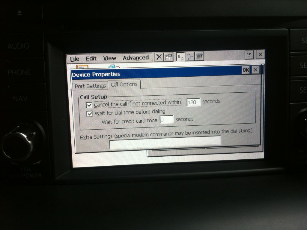

Сделайте, пожалуйста, скриншот/фото Properties->Configure->Call options соединения Connect. И посмотреть бы ошибку, которую выдаёт система при пробе коннекта.
С виртуальной клавиатурой есть такая недоработка, нужно подключать обычную по USB.

Сообщение shpunt » 26 сен 2013, 13:13
вот скрины
Сообщение Yuretz » 26 сен 2013, 14:25
Система не определила модем. Если определит - будет HUAWEI в выпадающем списке, там где BT DUN modem и HEYES Compatible. Копайте дальше в сторону эндпоинтов.
