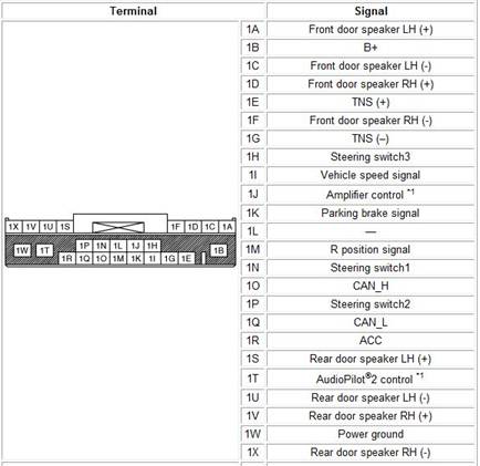

Из этого коннектора можно взять ACC и GND, только боюсь, что не в питании дело.
Re: Подключение CS9200 в Mazda CX-5
Сообщение shpunt » 15 окт 2013, 16:21
именно из него я брал питание.
включаю, завожу, перехожу на Navi. запускаю iGo, еду. 30 минут - голова переключается на радио и всё. никакой реакции на кнопку Navi. при этом коробочка работает, диод горит, подсказки iGo работают. но изображение с коробочки не выводится как ни старайся.

Сообщение shpunt » 16 окт 2013, 07:54
китайцы советуют BATT и ACC соединить вместе и подключить к автомобильному АСС.
(именно так они подключали)
и всё будет работать без кглюков.
надо попробовать.
shpunt
Сообщения: 73
Зарегистрирован: 15 фев 2012, 10:20
Автомобиль: Mazda CX-5
Сообщение shpunt » 16 окт 2013, 18:30
спасибо вам за "помощь".
пришлось самому всё узнавать.
китайцы прислали совет по подключению.
теперь всё работает как надо.
We connected the cable of wp9200 to:
Battery – to 1B white/black wire
ACC - to 1R red/black wire
GND – to 1W black wire
на форуме сх-5 благодаря вам.
так же "спасибо".
