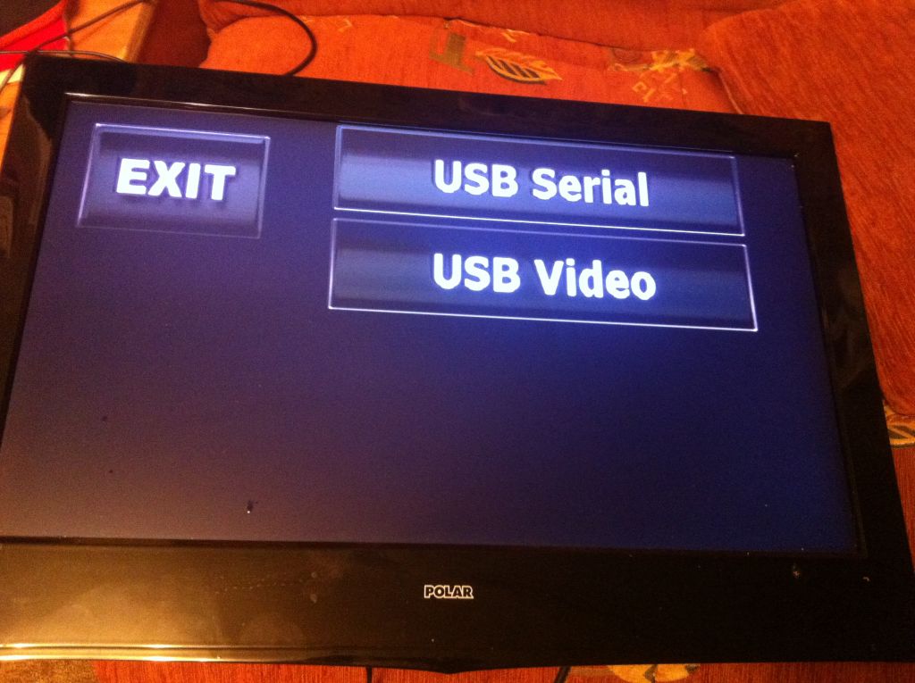

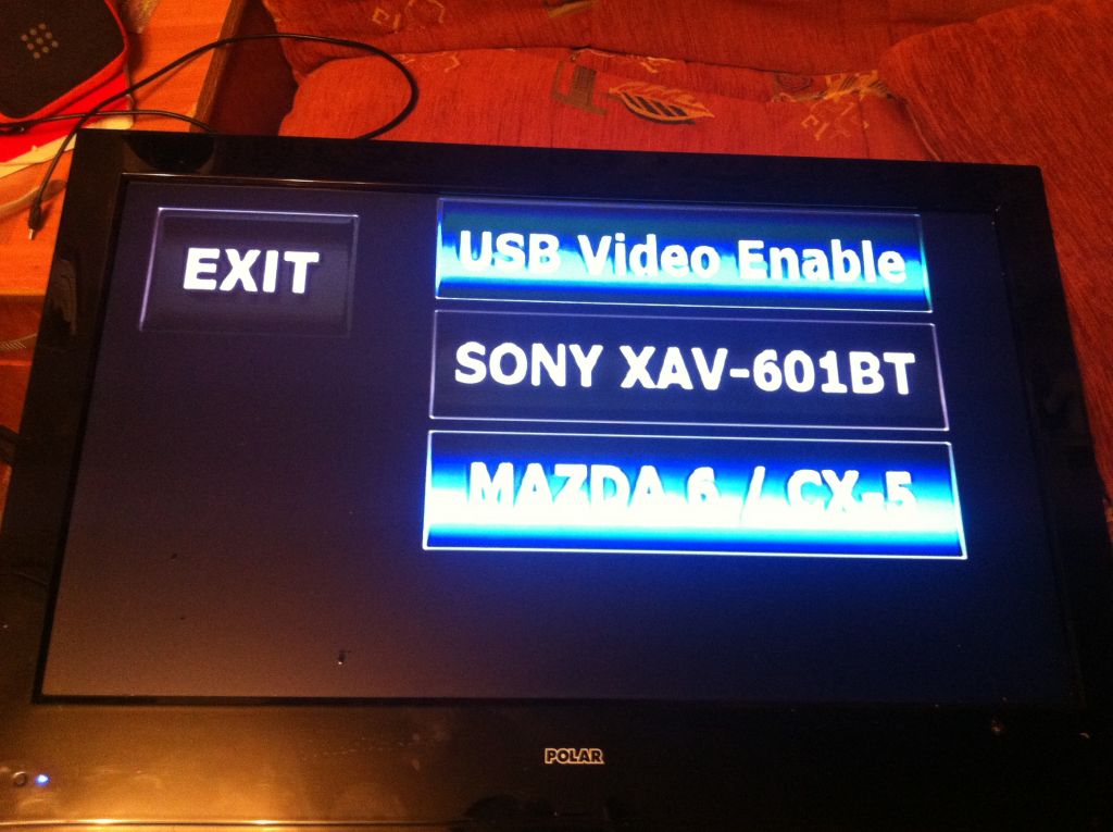

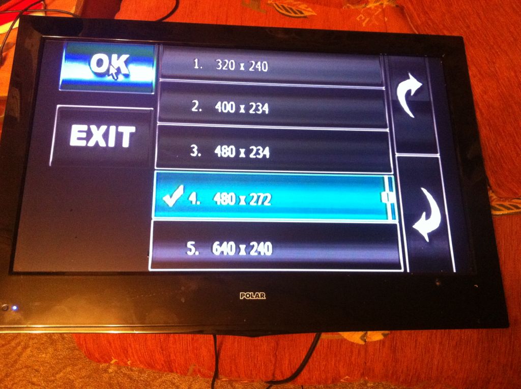

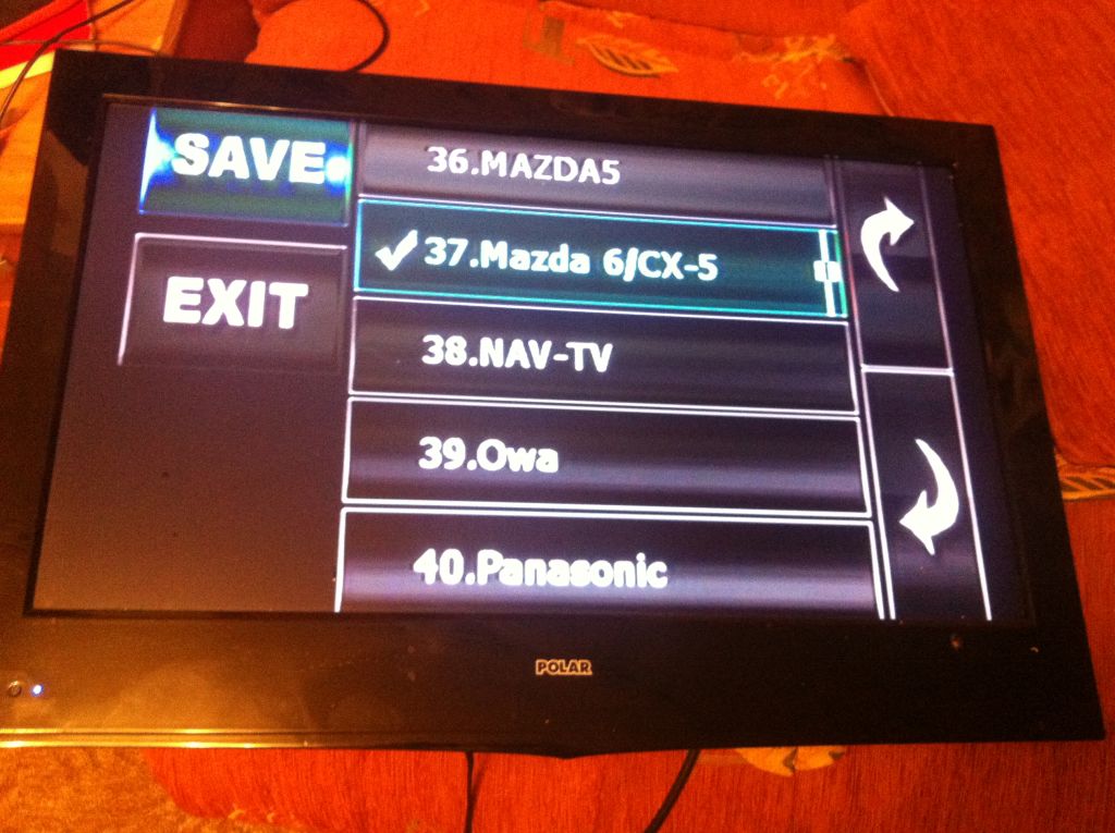

сходил, вынул из машины и подключил к телику.
странно, но все настройки вроде как в норме.
только вот самая главная настройка - USB VIDEO ENABLE - как бы не сохраняется. т.е. не имеет возможности "сохранить".
может эту коробочку надо как-то волшебно выключать, чтобы она настройки usb запомила?
или это не важно? всё-равно запомнит?
но голова не видела сигнал по usb.
проверю конечно ... если не появится - буду проверять usb-разъём сзади головы.
кстати, а как переключить меню на русский?

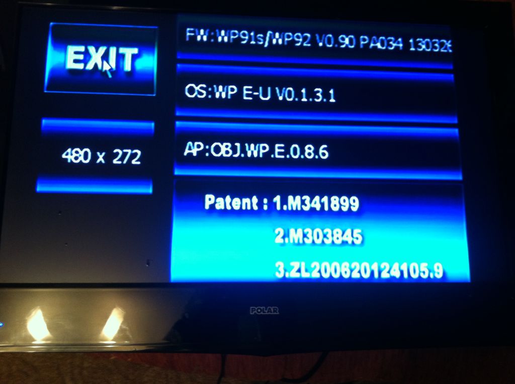

коробочка работает. но через 30 минут потухла и больше видео-сигнал по usb не выводит. (настройки в ней не сбивались. версия прошивки на скрине выше. она именно для Mazda CX-5)
