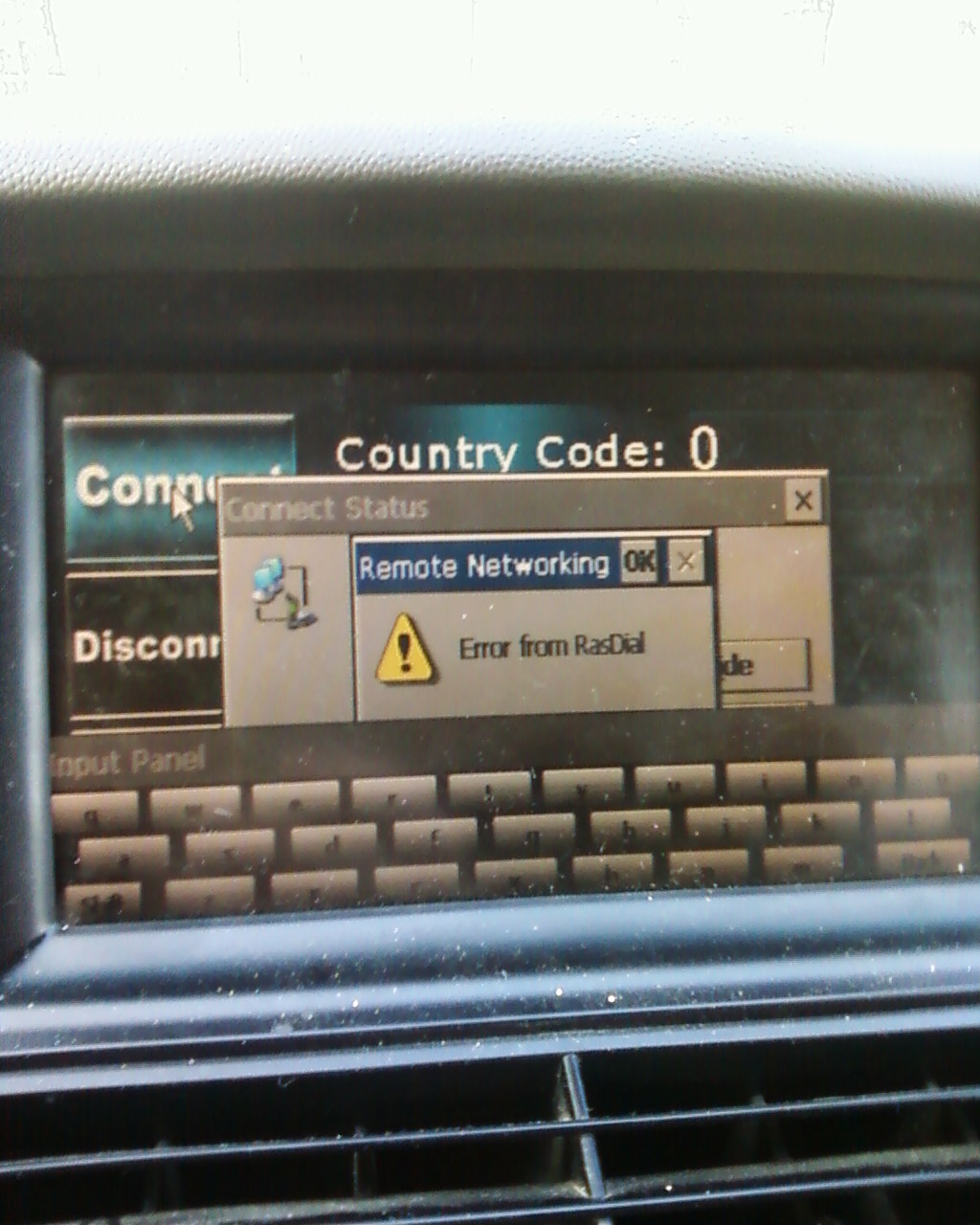

Поставил Ваш скрипт..Интернета так и нет..С мегафоновской симкой даже сразу не стал действий никаких производить, а с МТС вот так:
Что я делаю не так??

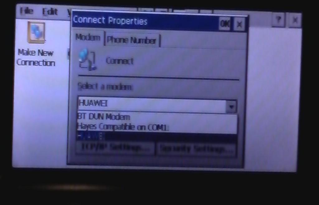

зайдите в Control Panel->Networking and Dial-up Connections долгий клик/тап на Connect->Properties, нажмите на выпадающий список "Select a modem", сделайте, пожалуйста, скриншот или фотографию и выложите сюда. Скриншот должен получиться, примерно, как на картинке ниже.

Сделал фотку,качество конечно не очень, но в принципе видно..надеюсь мне это поможет в приобретении интернета)))) :)

Сегодня пытался подружить E150 с блоком 9200. Инета так и не увидел! Патч под эти модемы ставил! Не помогло. Модем разлочен и установлен в режим только модем! Выдает ошибку: Error from RasDial Симка от МТС! Изначально модем был под Билайн! Сейчас проверял, работают любые симки на компе с этим модемом! Куда копать?

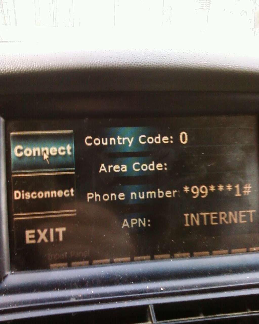

Не может быть проблема из-за того, что в INI файле нави блока прописано для МТС:
[MTS RU]
Operator=MTS RU
Settings=+CGDCONT=1,"IP","internet.mts.ru"
Phone=*99***1#
Login=mts
Pass=mts
Modem=HUAWEI,SimTech_9000
AutoReg=False
а при подключении модема к компу, в его свойствах указано не Phone=*99***1#, а Phone=*99#
Т.е номер дозвона немного другой! Или это ерунда?
Запустите это меню, зайдите в Настройки->Соединение, пройдите мастер настроек соединения, если Вашего оператора нету в списке или настройки неверны, воспользуйтесь инструкцией, ссылку на которую я давал раньше. Далее нажмите на закладку Интернет->Подключение или на иконку подключения внизу меню.
