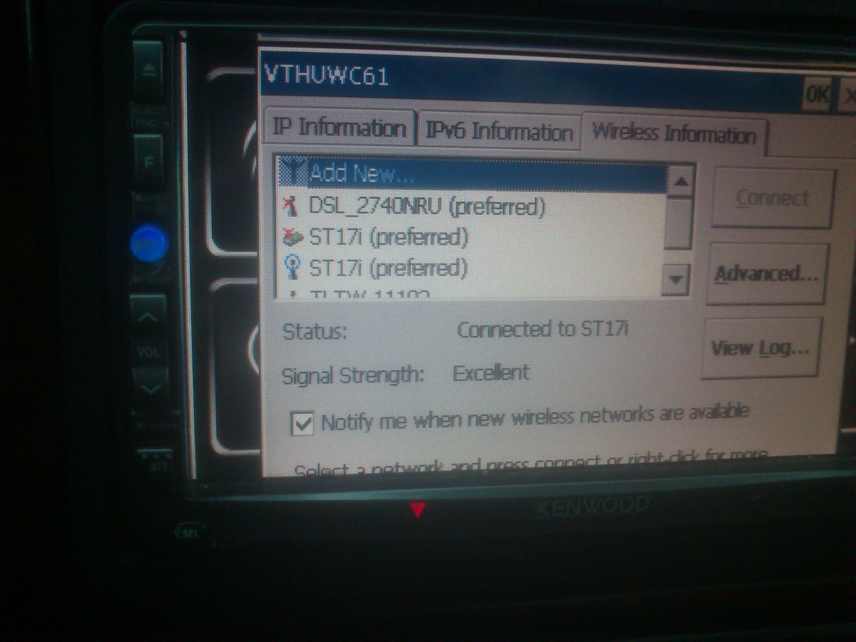

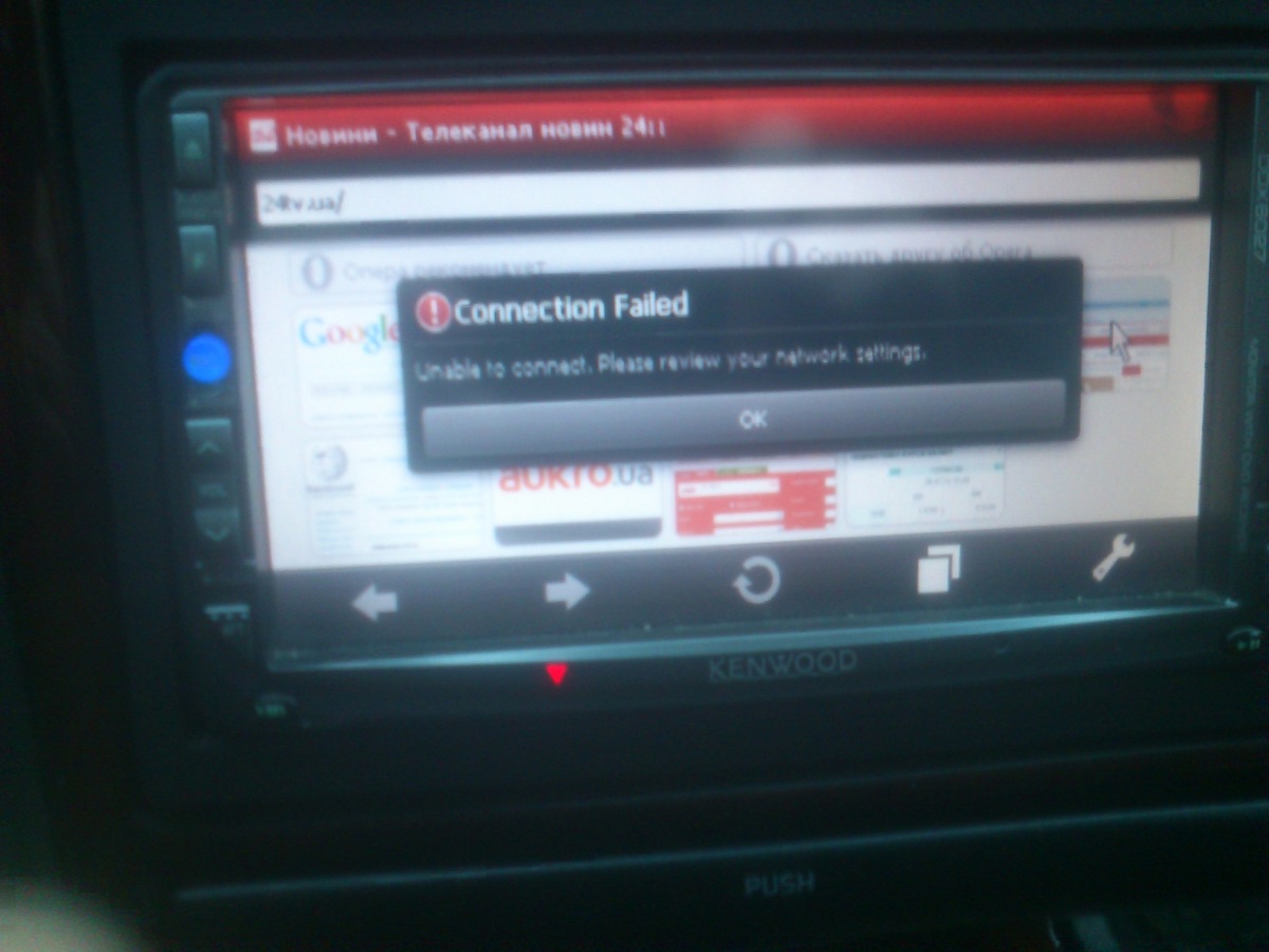

Сообщение Mikhail789b » 12 фев 2013, 15:05
Yuretz писал(а):Как я уже говорил, Опера работает по WiFi соединению.
Попробовал,результат нулевой, скрины прилагаю.
Что делать?,точка доступа на моем телефоне с чем соединял wifi адаптор проверена на другом устройстве для чистоты эксперемента, то есть другие устройства подключаются. Хотелось чтобы ваш девайс тоже подключился.

Сообщение Yuretz » 13 фев 2013, 11:51
Нужно проверить, есть ли вообще интернет на девайсе. Найти утилиту ping и попробовать пропинговать какой-либо адрес. Нашёл на скорую руку какой-то браузер, можете попробовать его. Правда скоростью работы он не отличается, но для теста сойдёт.

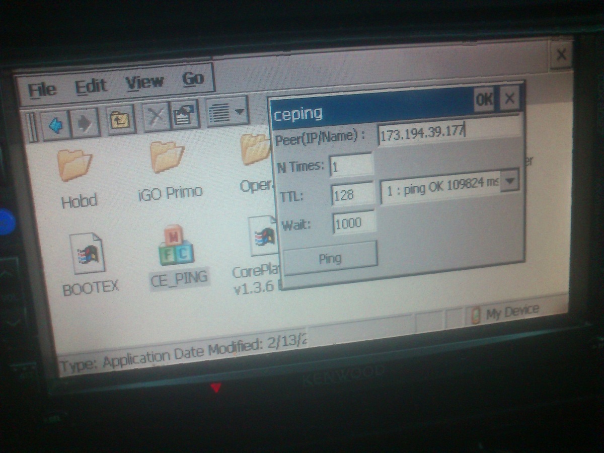

Сообщение Yuretz » 13 фев 2013, 17:35
Попробуйте утилиту пинг на CS9200 с уже вбитой айпишкой .
Если доступ к интернету есть - то имя узла появится и задержка будет минимальной.
Если нет - то имя узла не появится и задержка будет, примерно как на картинке ниже.

Сообщение Mikhail789b » 14 фев 2013, 18:43

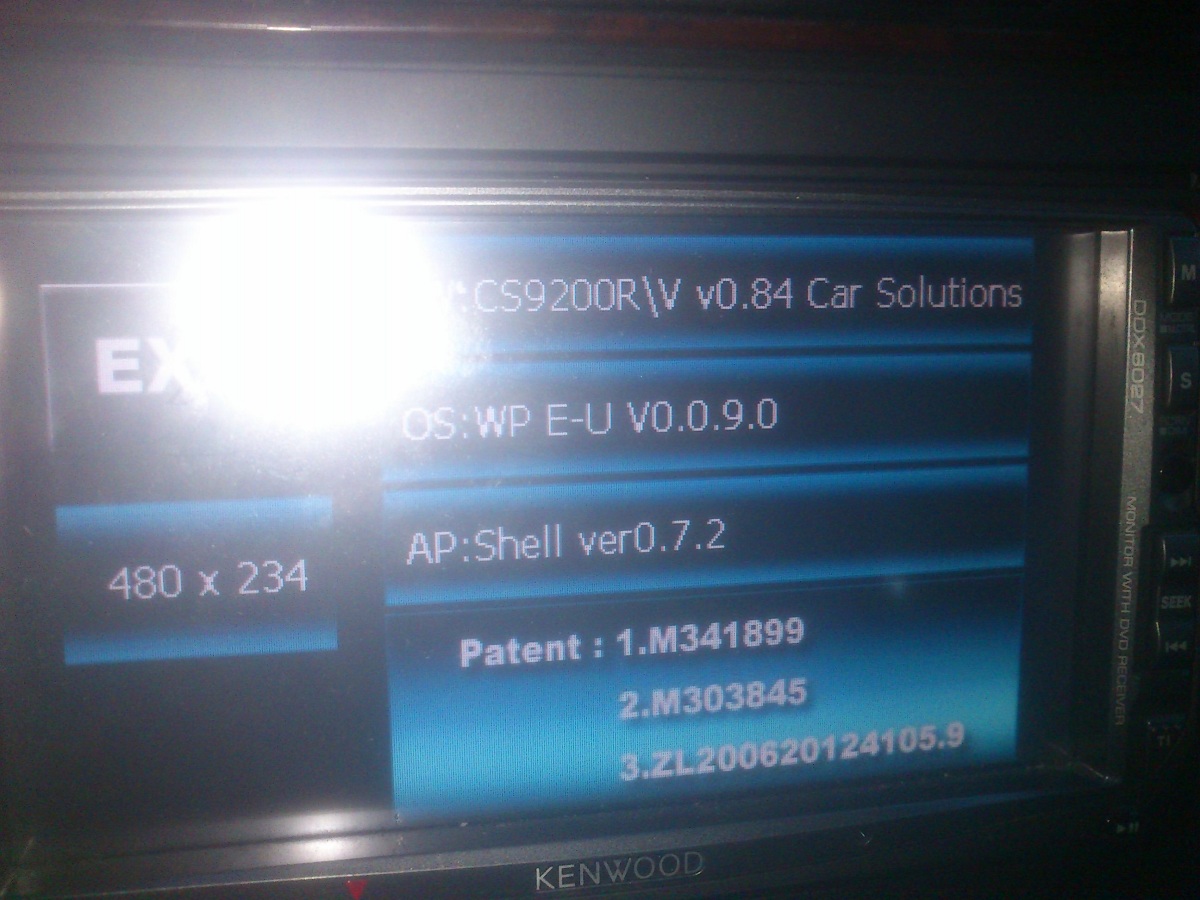

Попробовал пропинговать, результат выслал, интернета нет видимо,также выслал скрин ппрошивки,посмотрите какая она у меня.Теперь то что делать?

Сообщение Yuretz » 14 фев 2013, 19:09
Пробовал на такой же прошивке - работает. Видимо, WinCE не получает gateway от точки доступа. Потестить, посмотреть уже сложнее, нужно писать программку. Могу посоветовать поиграться с точкой доступа: сделать открытой, сменить точку доступа, посмотреть на результат. Каковы результаты с этим свистком на обычном компьютере?
