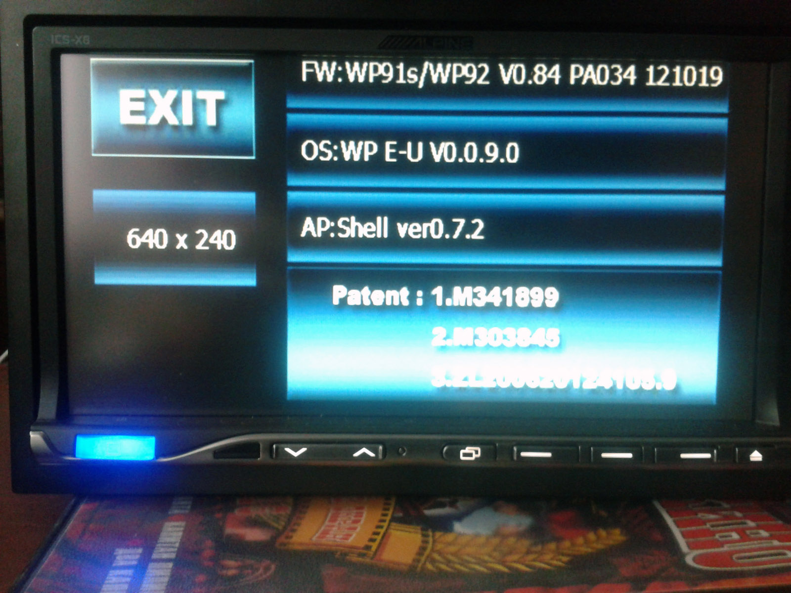

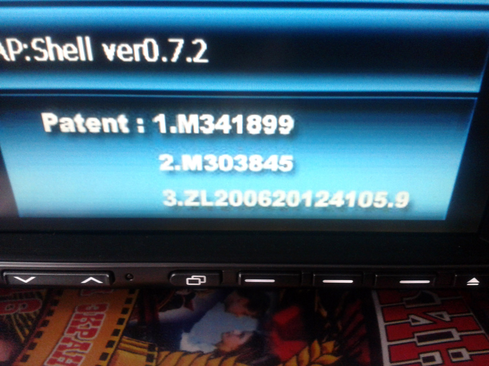

Сообщение Anatolich » 07 дек 2012, 12:49
Вот информация

Re: Alpine ICS-X8 + CS9100 \ CS9200
Сообщение Germes » 07 дек 2012, 13:27

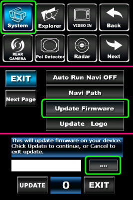

"Залейте" в устройство фирмвару которая идет в архиве с прошивкой:
FW_CS9200_v0.84_Car Solutions.bin
Обновление фирмвары:
1. Запишите файл из архива FW_CS9200_v0.84_Car Solutions.bin на пустую карту памяти.
2. Установите карту памяти в устройство.
3. Подайте питание на устройство.
4. Перейдите во второе окно штатного меню. Выберите пункт меню "SYSTEM".
5. В появившемся окне нажмите кнопку "Update Firmware".
6. В появившемся окне укажите путь к прошивке-фирмваре для этого нажмите на кнопку с тремя точками и укажите через експлорер путь: \\SDMMC Disk\FW_CS9200_v0.84_Car Solutions.bin
7. Нажимаем кнопку "UPDATE" и молимся всем Богам, что бы не вырубили свет.
8. Когда прогресс добежит до 100% и вверху появится надпись мол готово, все ок - выключаем питание извлекаем карту памяти.
9. После повторного включения производим все настройки по новой. После апдейта фирмвары все сбивается к заводским настройкам.
