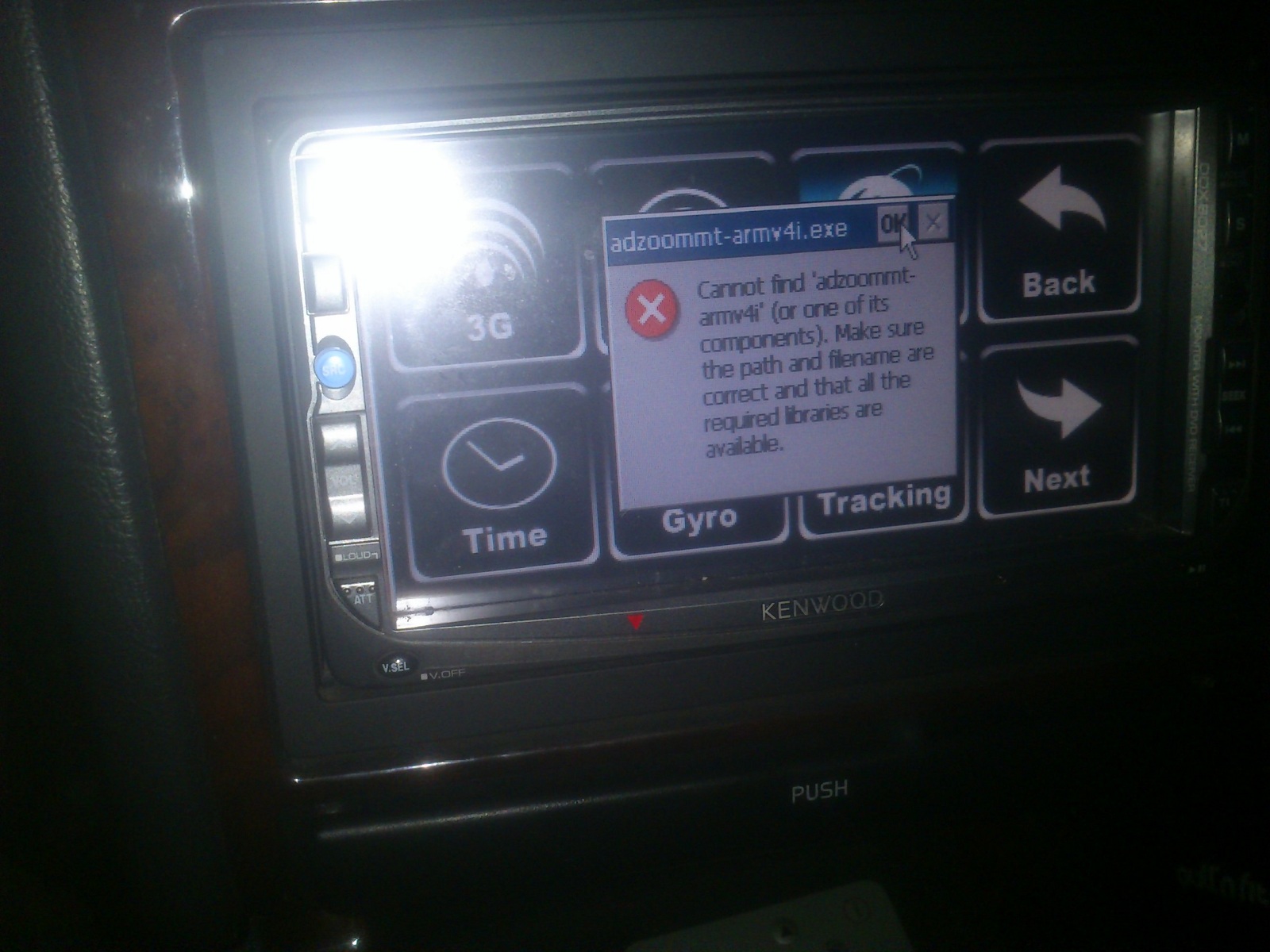

Почитал инструкцию к SC9200 то там при нажатии на главном меню кнопку IE можно указать путь к файлу а у меня другая картина

Хорошо, спасибо, попробую другой браузер, выбор пока пал на zetakey, и не понял где мне путь то прописать, при нажатии на кнопку IE у меня сразу вылетает окно,фото в предыдущем посте, у меня даже нет возможности выбора.И еще остался открытый вопрос по приоритету, в андроиде у меня на телефоне он решен, хотел узнать здесь то есть такая возможность, или она просто отутствует.Ну если есть то что надо сделать?
Я указал путь к которому ссылается иконка при нажатии, то есть вам следует создать в корне карты памяти папку Opera, поместить в нее все файлы вашего интернет обозревателя, а сам исполнительный фал обозревателя переименовать в refui-armv4i.exe.
