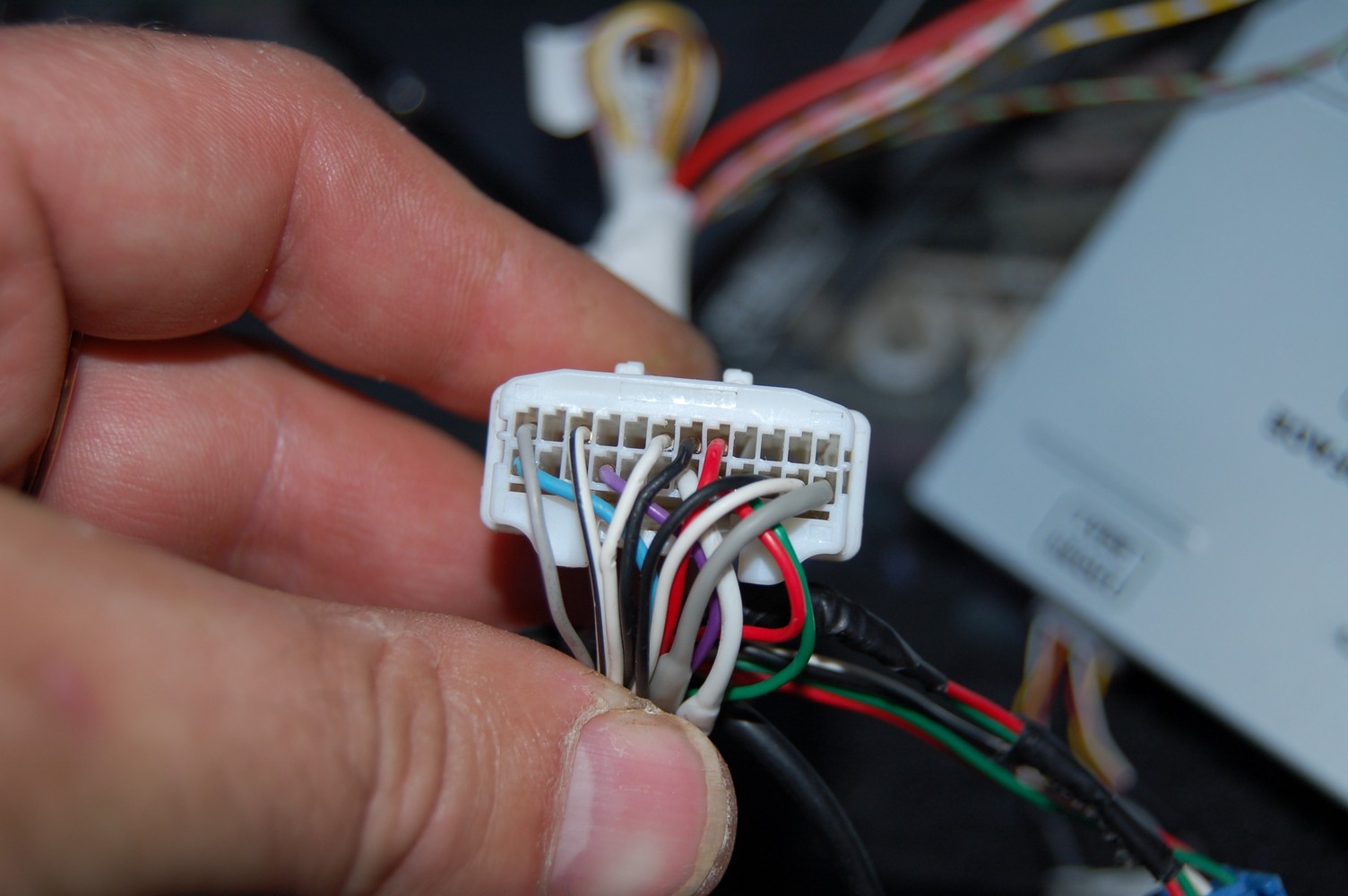

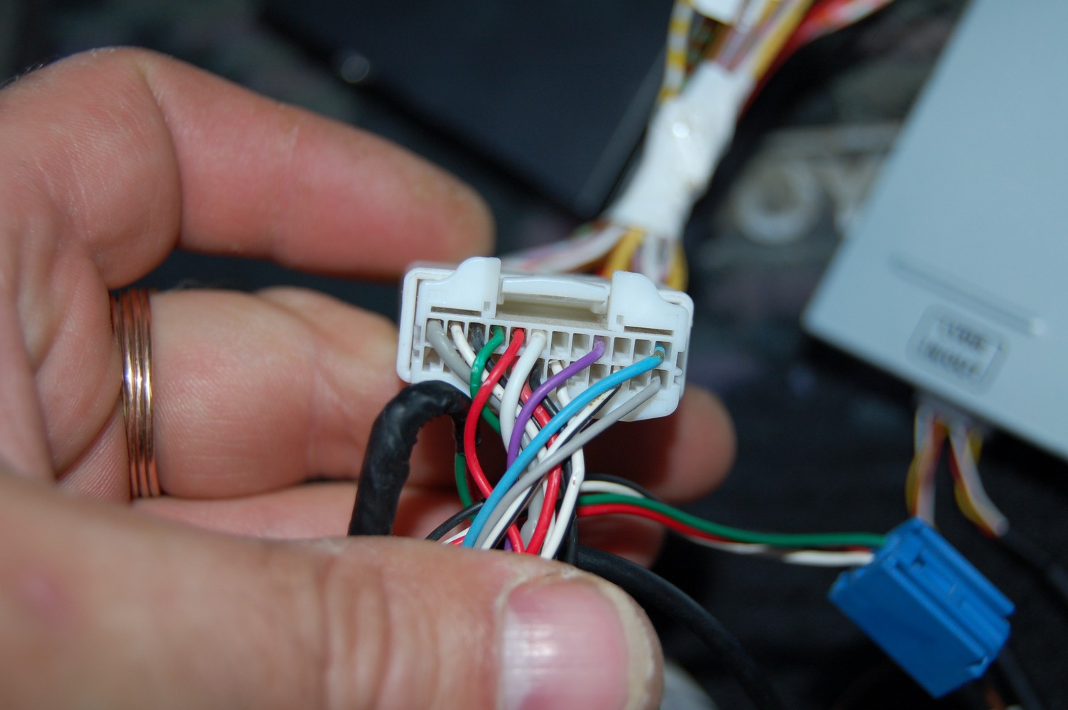

1. Мне нужны качественные фото штатного 24-контактного коннектора который подключается в штатную навигацию. Фото нужно со стороны проводов!!!
2. Попробуйте поменять AVC-LAN Tx+ и Tx- местами.
3. Устройство пока продается как есть - с заводской прошивкой и меню, мы над этим работаем.
4. Навител продается отдельно.
Re: Навигационная система CS9200
Сообщение sergsch » 09 май 2012, 17:20
провода менял, никакой реакции. фото разъемов прилагаю.
1 - голубой
4 - фиолетовй
7 - белый
8 - красный
9 - зеленый
10 - черный
11 - белый
12 - коричневый
13 - серый (+)
15 - бело/черный (масса)
18 - белый
19 - черный
