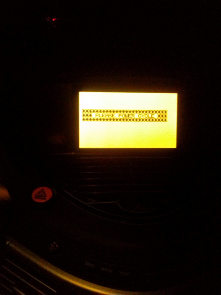

Сообщение kramch » 06 дек 2013, 20:21
Добрый день..вечер..ночь! Сдуру не иначе, решил перепрошить устройство..Похоже рано вытащил первую сд-карту(размер экрана не позволил определить верно)..Росле этого загорелась вот-это:
А потом экран вообще стал чёрным..Устройству капец? Как можно оживить?

Сообщение Yuretz » 09 дек 2013, 12:12
Здравствуйте. Если с SD карты не выходит прошиться, тогда нужно выпаивать NAND и шить через программатор.

Сообщение kramch » 09 дек 2013, 19:38
Yuretz писал(а):Здравствуйте. Если с SD карты не выходит прошиться, тогда нужно выпаивать NAND и шить через программатор.
Я же выше писал..Экран устройства теперь абсолютно чёрный...То есть теперь надо всё снимать? Если о предназначении программатора я ещё догадываюсь, то что такое NAND для меня тёмный лес..Да и программатора у меня нет..Это все советы? Может ещё что подскажите?

Re: Навигационная система CS9200
Сообщение Yuretz » 10 дек 2013, 11:03
Высылайте на ремонт, всё что могу посоветовать.
