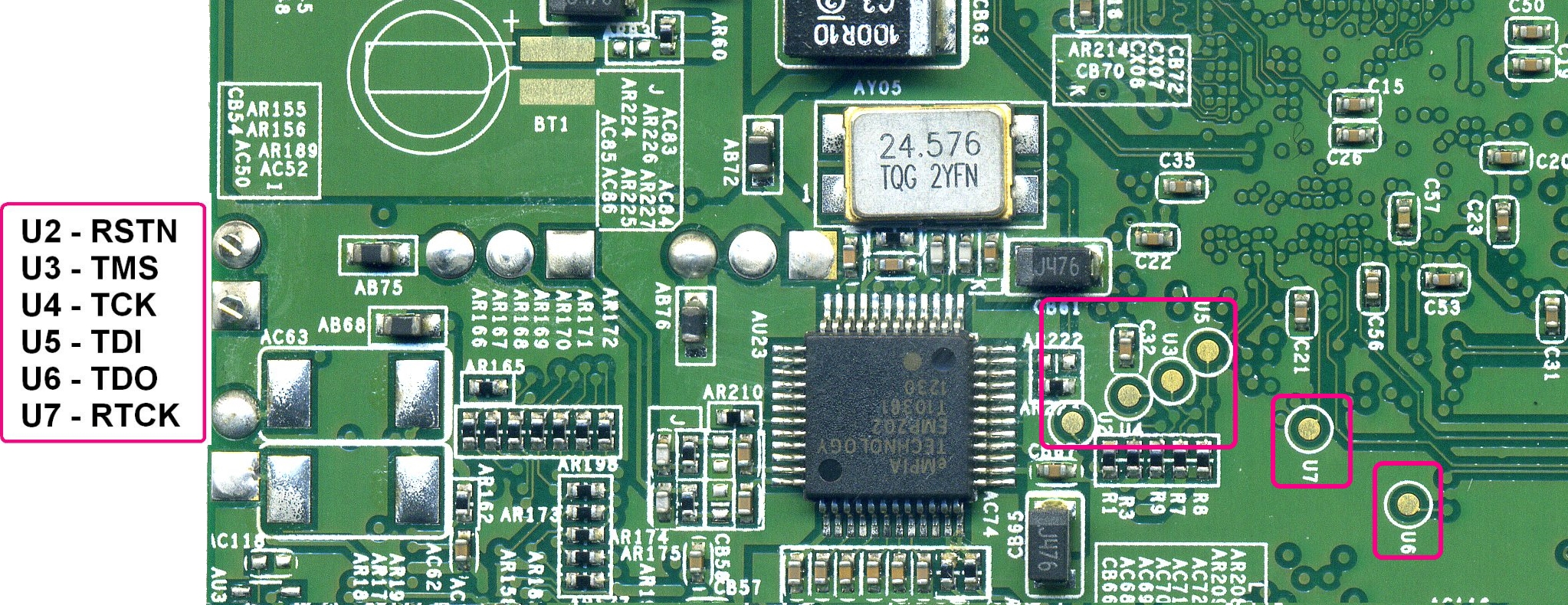

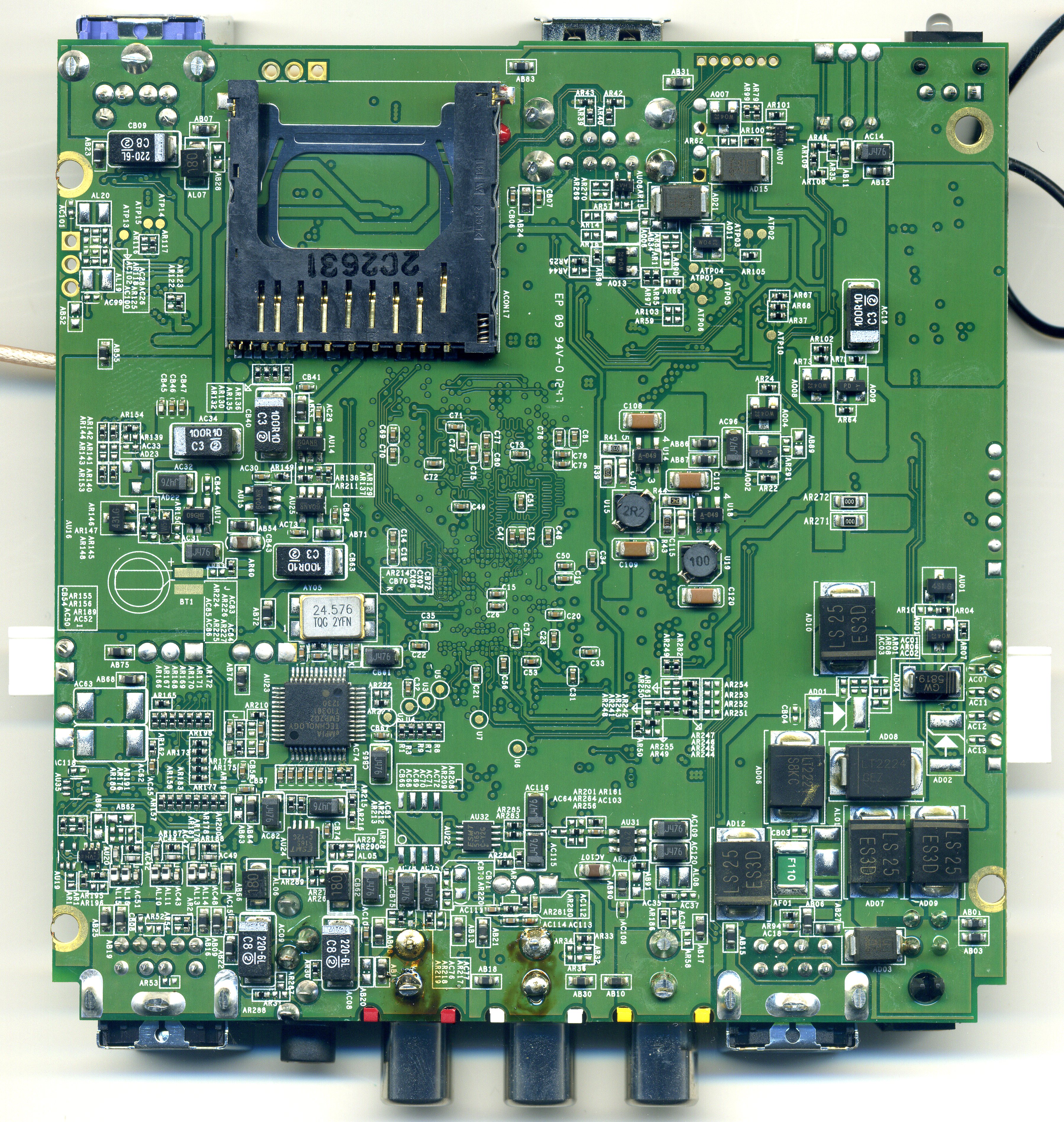

Yuretz писал(а):Сменилась ревизия плат, теперь точки впаивания располагаются на обратной стороне платы. Чуть позже будет фотография платы с распиновкой.
ок. жду. и дамп Nand Flash'a. а все таки, какой у меня проц то?
Добрый день. Когда вы сможете выложить распиновку JTAG для заливки дампа и собственно сам дамп?

Уважаемый Yuretz, мне непонятно кое что относительно самой схемотехники, можете объяснить?
1. У меня на плате находится и процессор от Atmel и от Samsung. Почему они оба одновременно стоят?
2. Пины для JTAG присутствуют для обоих: на верхней стороне для ATMEL, на нижней для Samsung, те которые на фото новой ревизии плат. Для чего?
3. Если прошивка ОС и приложений находится в nand Hynix, где тогда находится прошивка фирмваре?
4. Какой софт поддерживает процессор от Samsung?
Заранее спасибо. С уважением.

Сообщение Germes » 27 мар 2013, 17:09
Так задумано производителем.
Потому что у каждого процессора должен быть свой JTAG, а не один общий для всех. Таковы принципы схемотехники.
В Hynix-е находится OS Windows WinCE6.0
Фирвара находится в ARM-процессоре ATMEL.
H-JTAG для подключения используйте Wiggler.
А если в общем, подождите пожалуйста и через некоторое время мы дадим готовое решение. Юра уже об этом писал - хотя если хотите разбираться сами - я Вам дал предостаточно информации.
