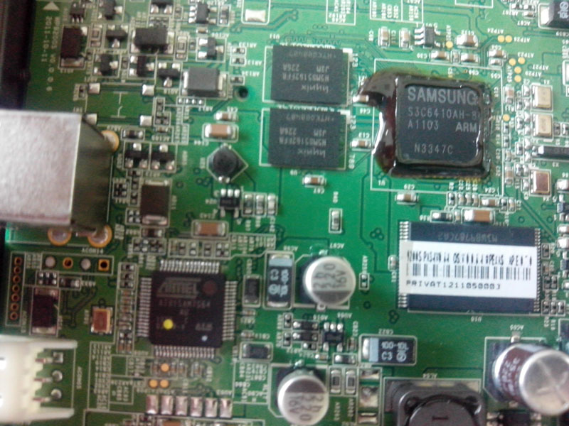

odem писал(а):нашел, вот она:

Yuretz писал(а):hynix h27u1g8f2btr , мы использует программатор Xeltek SuperPro 3000U. Можно ещё попробовать залить дамп с помощью JTAG, но у самих руки как-то не дошли. Дамп NAND FLASHа выдадим.

Yuretz писал(а):Как я уже говорил, мы не заливали дамп через JTAG. Распиновка JTAGа S3C6410 есть на первой странице, программатор, в принципе, должен подойти любой, нужно будет только добавить поддержку процессора и NANDа.
Yuretz писал(а):Сменилась ревизия плат, теперь точки впаивания располагаются на обратной стороне платы. Чуть позже будет фотография платы с распиновкой.
