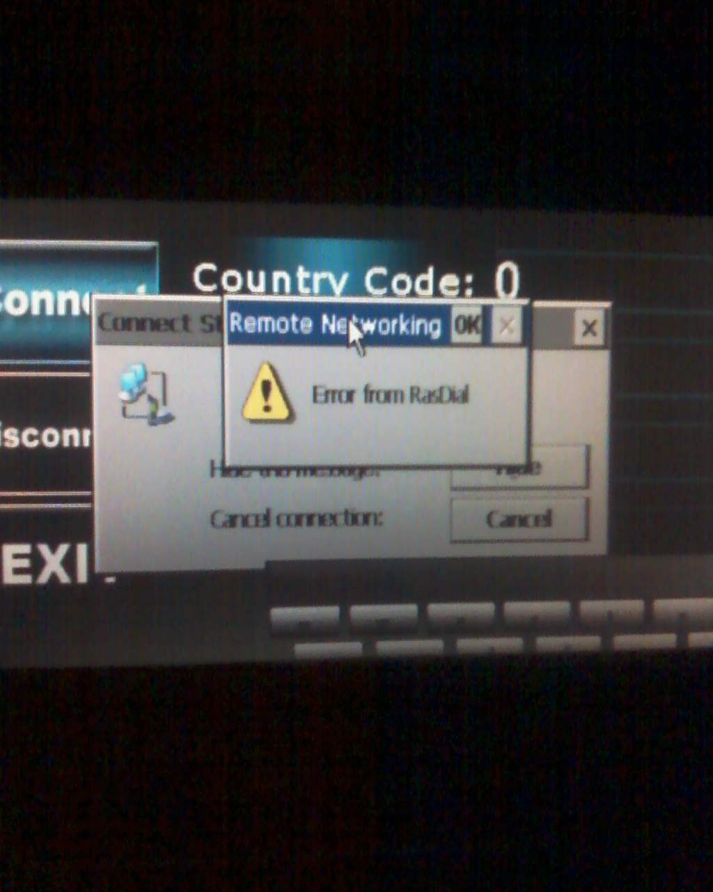

Сообщение kramch » 28 янв 2013, 08:23
Не могли бы Вы пошагово обьяснить,как заставить купленный вместе с блоком модем работать? С учётом инструкции на английском(всё равно абсолютно беспонтовой).., мне это очень актуально.. :(

Re: CS9200 и интернет
Сообщение Yuretz » 28 янв 2013, 12:01
Здравствуйте,
в штатном меню зайти в "3G" и просто нажать "Connect". Настройки оператора должны прописаться автоматически.
Сообщение kramch » 28 янв 2013, 16:40
До этого я и сам допёр..Был бы коннект,не писал бы..
kramch
Сообщения: 11
Зарегистрирован: 28 янв 2013, 08:12
Откуда вы: Томск
Автомобиль: Субару Трибека В9
Сообщение Yuretz » 28 янв 2013, 16:54
Укажите, пожалуйста, номер заказа.
Сообщение kramch » 28 янв 2013, 18:51
Yuretz писал(а):Укажите, пожалуйста, номер заказа.
заказ №2617620..Когда нажимаю на коннект, вылазит вот это:
kramch
Сообщения: 11
Откуда вы: Томск
Сообщение Yuretz » 28 янв 2013, 19:01
Для начала попробуйте снять Пин-код с симкарты.
Сообщение kramch » 28 янв 2013, 19:34
Yuretz писал(а):Для начала попробуйте снять Пин-код с симкарты.
Его там и так не было..
kramch
Сообщения: 11
Откуда вы: Томск
Сообщение Yuretz » 29 янв 2013, 11:16
Подключали ли Вы модем к обычному компьютеру и работал ли он?
Если да, то нужно создать новое соединение в CS9200. Для этого или зайдите в Control Panel->Networking and Dial-up Connections и создайте/отредактируйте соединение либо воспользуйтесь нашим скриптом.
Сообщение kramch » 02 фев 2013, 17:34
Yuretz писал(а):Подключали ли Вы модем к обычному компьютеру и работал ли он?
Что конкретно надо прописать в соединении?? И извиняюсь за невежество: что есть скрипт и как им воспользоваться? :oops:
kramch
Сообщения: 11
Откуда вы: Томск
Сообщение Yuretz » 04 фев 2013, 11:30
В соединение нужно прописать следующие:
1. Номер дозвона.
2. Строку инициализации.
3. Логин и пароль ( если есть).
В предыдущем посте я давал ссылку на скрипт. Распакуйте его и запускайте "Connect\Scripts\connsetup.exe".
Если Вашего оператора не оказалось в списке, воспользуйтесь инструкцией.
