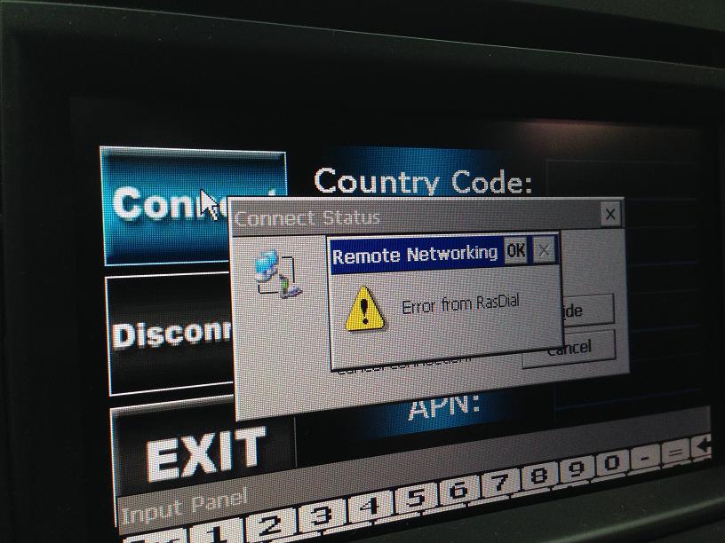

Сообщение declarant99 » 05 окт 2014, 19:02
kramch писал(а):Поставил Ваш скрипт..Интернета так и нет..С мегафоновской симкой даже сразу не стал действий никаких производить, а с МТС вот так
Штатное меню 3G настроено для работы ТОЛЬКО с "родным" модемом от WP! При использовании стороннего модема и нажатии Connect вы увидите ошибку RasDial, т.к. система пытается соединится с BT DUN MODEM, который у вас не подключен.
